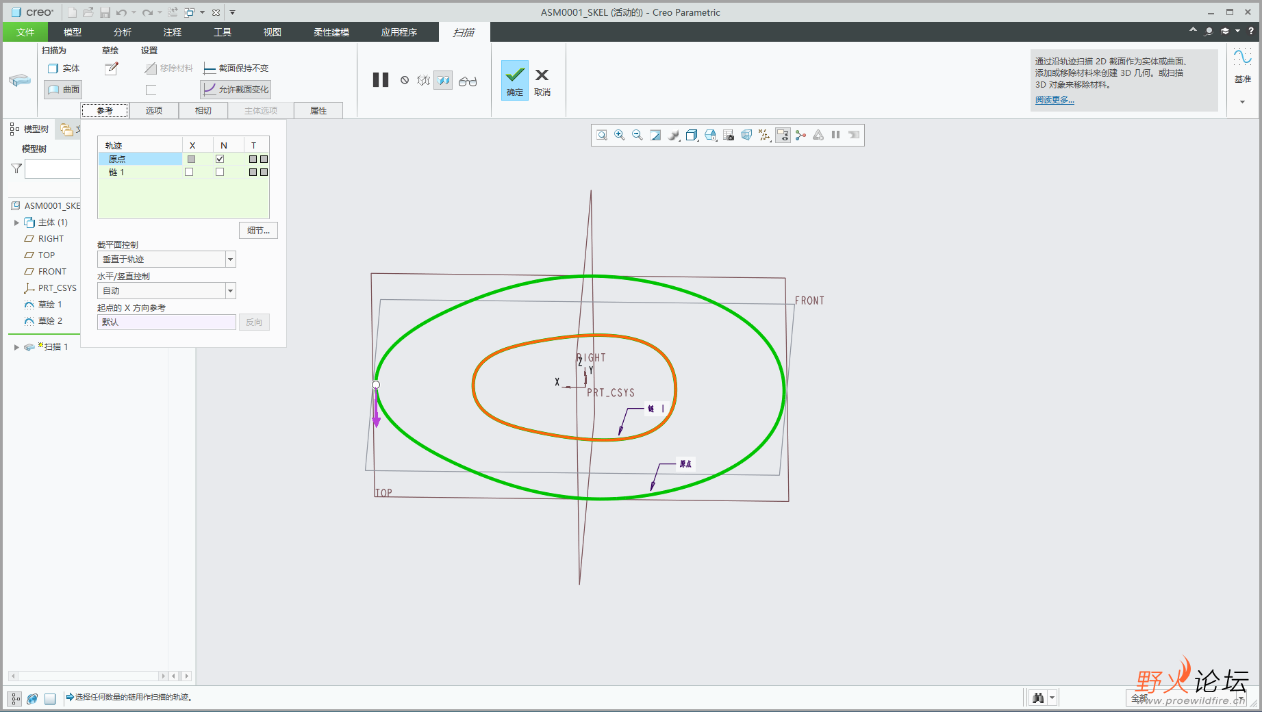

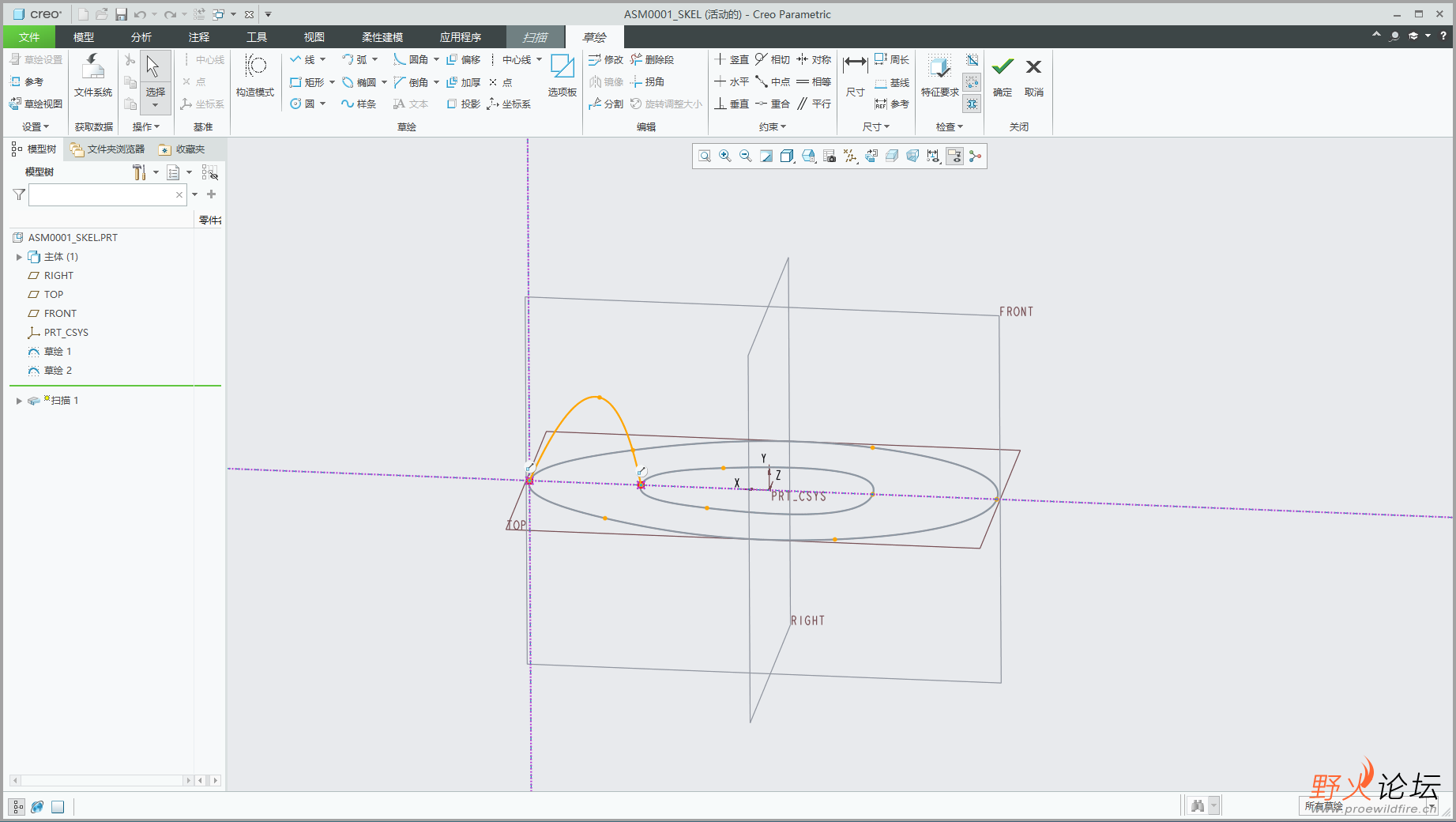

选取了两条草绘的样条曲线,为什么扫描不能成功,希望大神求解!!!

针对这种情况,你要设置扫描原始点呀。

发表于 2025-1-5 10:34 | 显示全部楼层
截面更换成条样曲线,大圆弧或看看
回复 0 1

发表于 2025-1-5 13:26 | 显示全部楼层
附件为类似扫描注意事项

发表于 2025-1-5 13:27 | 显示全部楼层
已发图在5#楼,希望对你有帮助。
