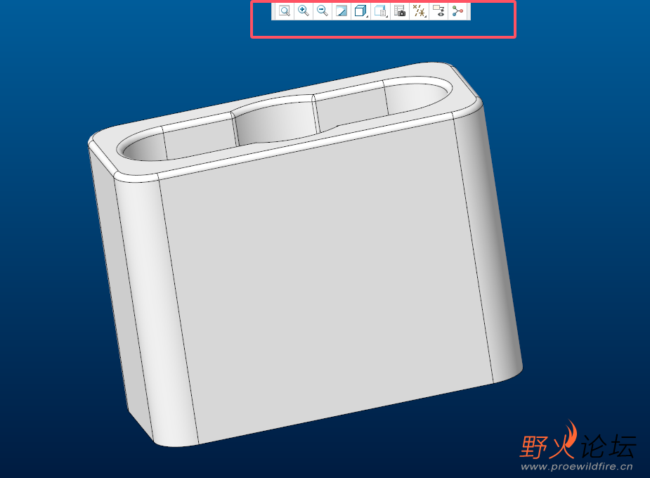

打开creor软件之后是这个样子,
上传图片
网络图片

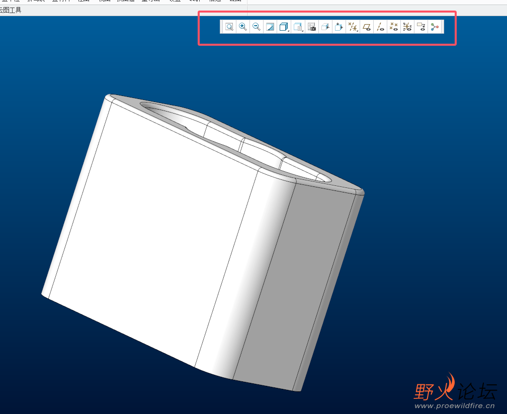

但是我想要把2轴,平面,点啥的放到外面
就像这样
但是每次打开软件都需要手动调整
有没有什么config是管这个的,或者有什么方法
请大神赐教

UI设置

设置好了保存UI到启动目录

个性化设置后,保存在creo_parametric_customization.ui,放在起始目录下即可!
