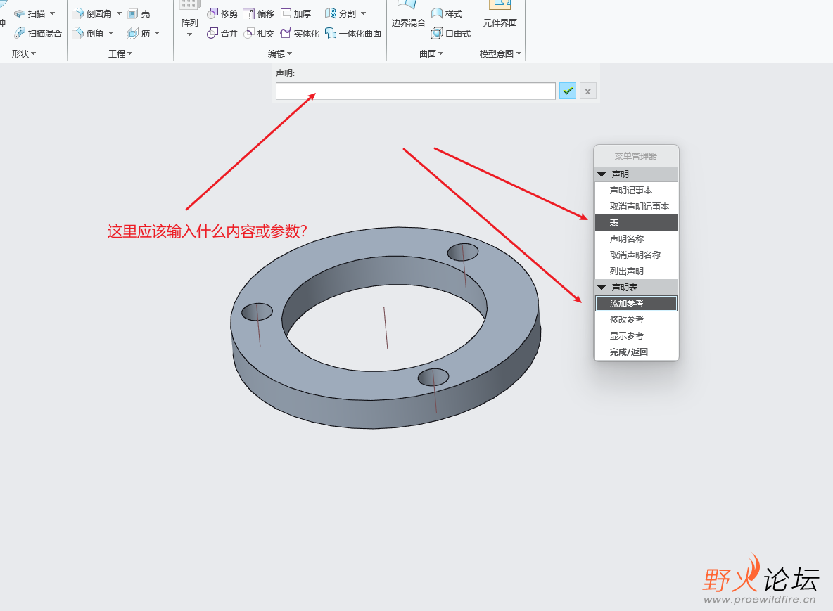

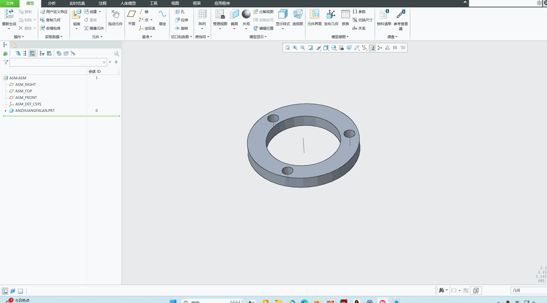

分享一个利用表声明基准进行自动装配的图档,这个是参照官网帮助中心绘制的(示例:使用声明的基准自动装配),顺便问一下各位大佬,在模型里点击声明>表>添加参考  后
,弹出的对话框-声明,应该输入什么内容?官网帮助好像也没有说明?
效果展示
效果展示
官网帮助
官网帮助
声明对话框
声明对话框
