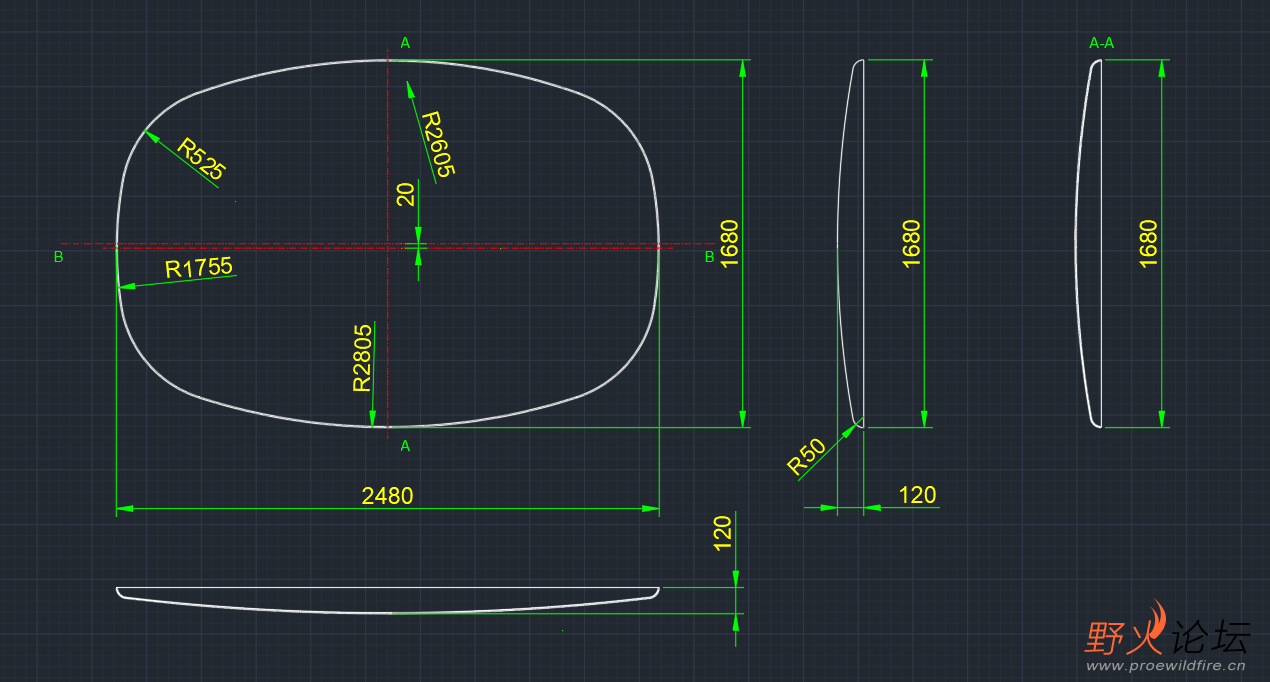

求大佬版帮忙画一下,研究了很久没有找到思路。
图形是左右对称,但是上下不对称的。
如图所示
如图所示

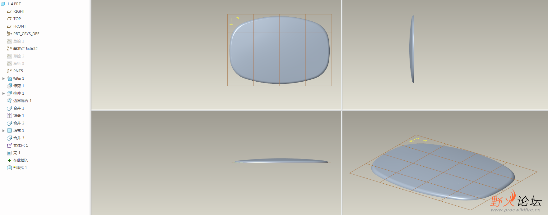

发表于 2025-1-3 15:17 | 显示全部楼层
不对称确实草绘有点麻烦,但花点时间还是能画出来,只能说楼主有点懒。。。
1-4.prt.zip
125.32 KB, 阅读权限: 10, 下载次数: 26
售价: 3 金钱  [记录]

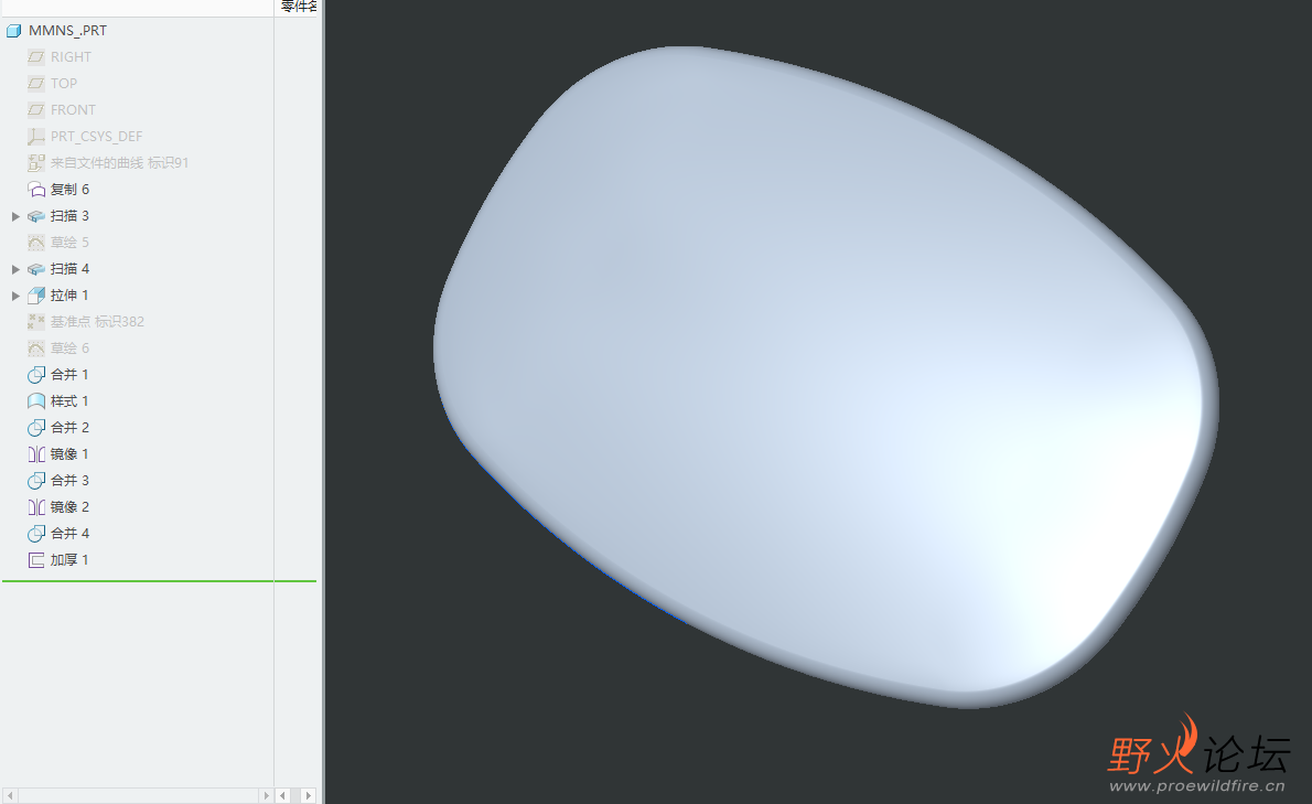

发表于 2025-1-3 17:01 | 显示全部楼层
大概弄了一下,画完才发现你的形状要求是不对称,就不上传档案了,参考下就好了

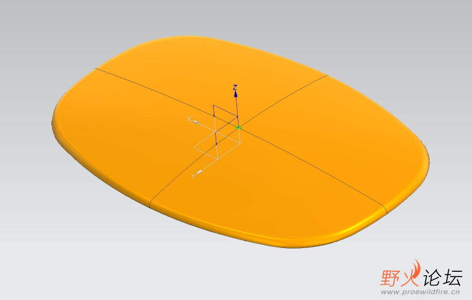

发表于 2025-1-3 21:03 | 显示全部楼层
试着用NX做了一下,
model1_NX2412.rar
1.17 MB, 下载次数: 7
