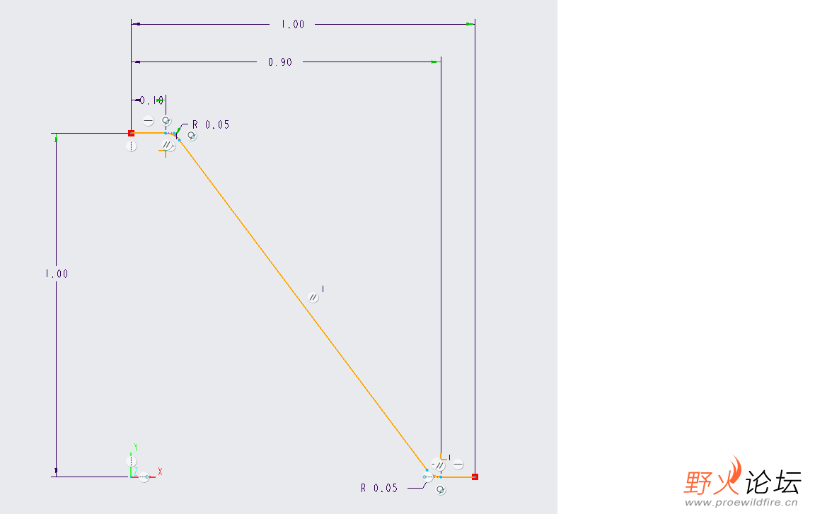

新作一曲线,方程如下
n=10
r=3.5
theta =evalgraph("a",t)*360*n
z =t*20*n
THETA 由图形A控制,前后10%角度不变,中间旋转1周  重复10次
为什么结果是前后角度不变,中间旋转了10周
如图结果所示  请高手解答
图形A
图形A
1105
1461
发表于 2025-1-3 10:23 | 显示全部楼层
前后角度对应你的图形是两段直线  它就不会变
