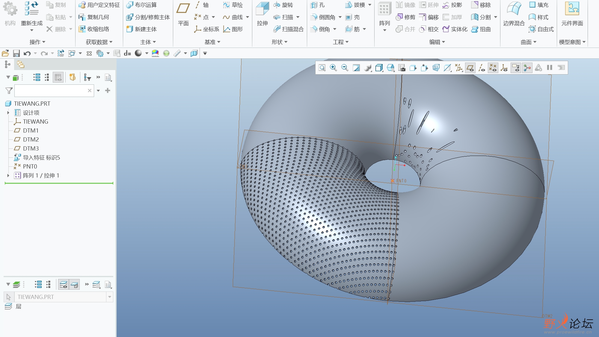

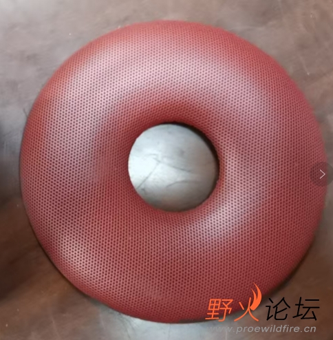

求助各位大佬们,这个件是喇叭铁网冲压件,边边破掉没关系
要求:在上面布满孔,孔径0.8,中心间距1.3,每个孔都与表面垂直
图片是我做的填充阵列,底部边边效果不好。不知道怎样阵列能和顶部一样的孔呢。最好不要用关系式
阵列出来这些位置不对
阵列出来这些位置不对

发表于 2024-12-31 15:17 | 显示全部楼层
先径向截面做0.8mm通孔,然后旋转陈列得到一组径向通孔,然后轴向陈列这组圆孔,OVER

发表于 2024-12-31 15:19 | 显示全部楼层
cxzbn 发表于 2024-12-31 15:17
先径向截面做0.8mm通孔,然后旋转陈列得到一组径向通孔,然后轴向陈列这组圆孔,OVER ...
你这个没法做到孔之间间距都是1.3

发表于 2024-12-31 15:33 | 显示全部楼层
yu865895712 发表于 2024-12-31 15:19
你这个没法做到孔之间间距都是1.3
那可以填充陈列,间距选1.3密码,填充选跟随曲面形状

 楼主| 发表于 2024-12-31 15:53 | 显示全部楼层
你可以试试做下。我上面有发那个图片填充阵列的效果是没达到要求的。

 楼主| 发表于 2024-12-31 15:59 | 显示全部楼层
类似这种效果
类似这种效果
类似这种效果

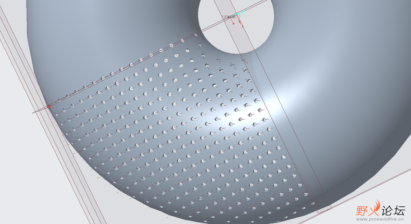

发表于 2025-1-2 09:37 | 显示全部楼层
但是轴阵列和镜像都失败了
