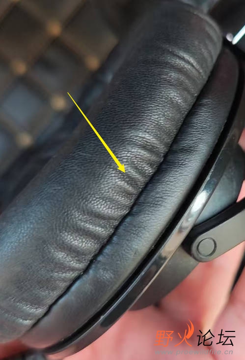

耳机耳套上的这些皱褶用Creo怎么画,求大神指教。
箭头指的这种皱褶
箭头指的这种皱褶

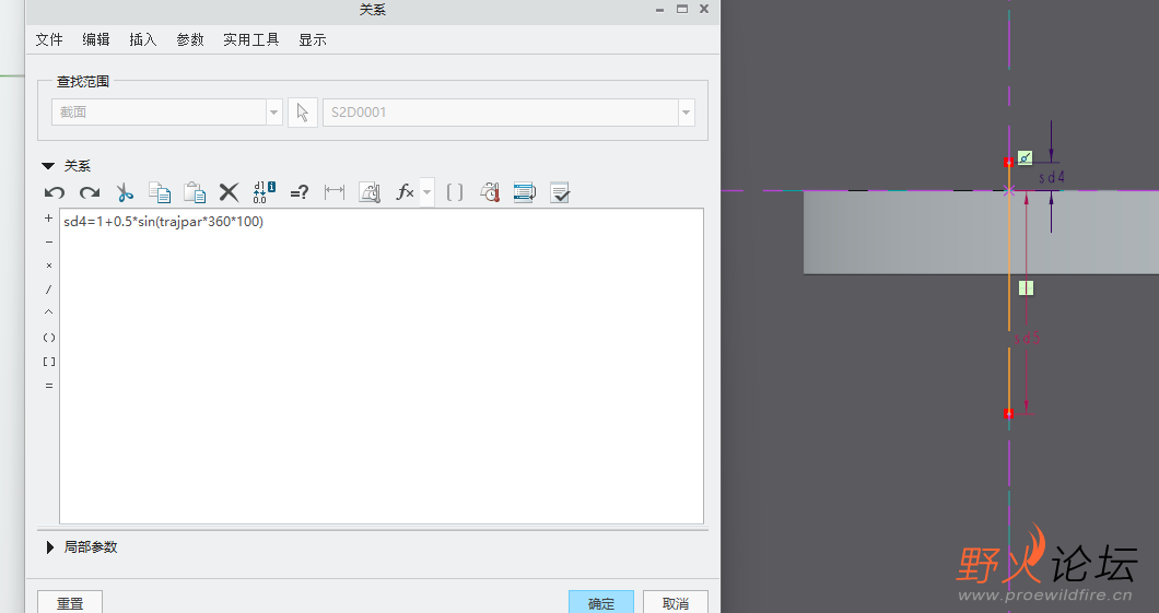

波浪纹关系式

发表于 2024-12-30 22:47 | 显示全部楼层
用关系式 加可变扫描控制面的变化

发表于 2024-12-31 08:43 | 显示全部楼层
如果接受规则的那先旋转整个圈,切掉下面的,然后中间加一条波浪形的线,用扫描来画,然后边界混合三条线,衔接位置相切

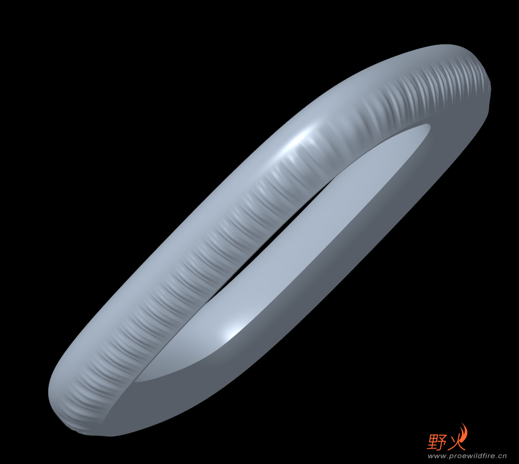

发表于 2024-12-31 09:38 | 显示全部楼层
是不是这个意思?

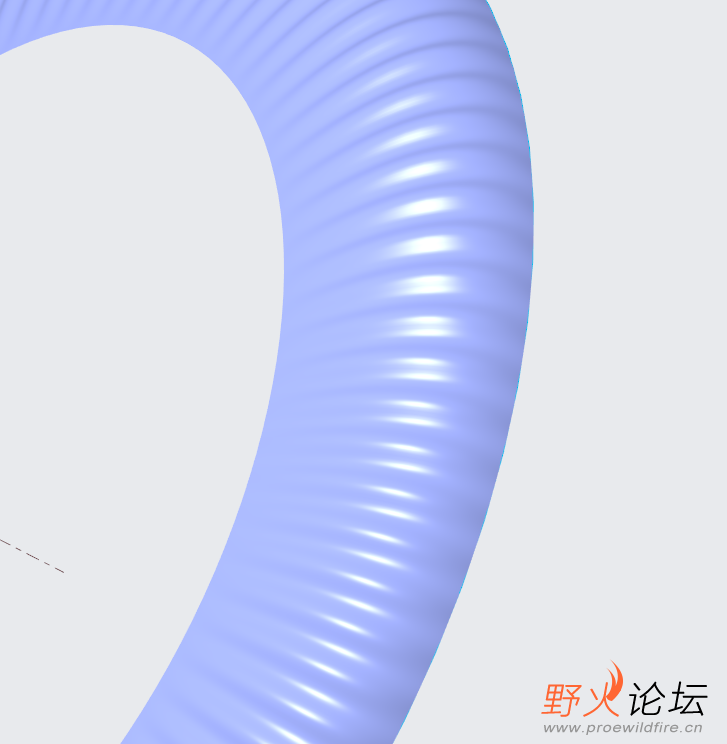

发表于 2024-12-31 10:33 | 显示全部楼层
这样看起来差不多

 楼主| 发表于 2024-12-31 11:28 | 显示全部楼层
这个关系不错,能实现
