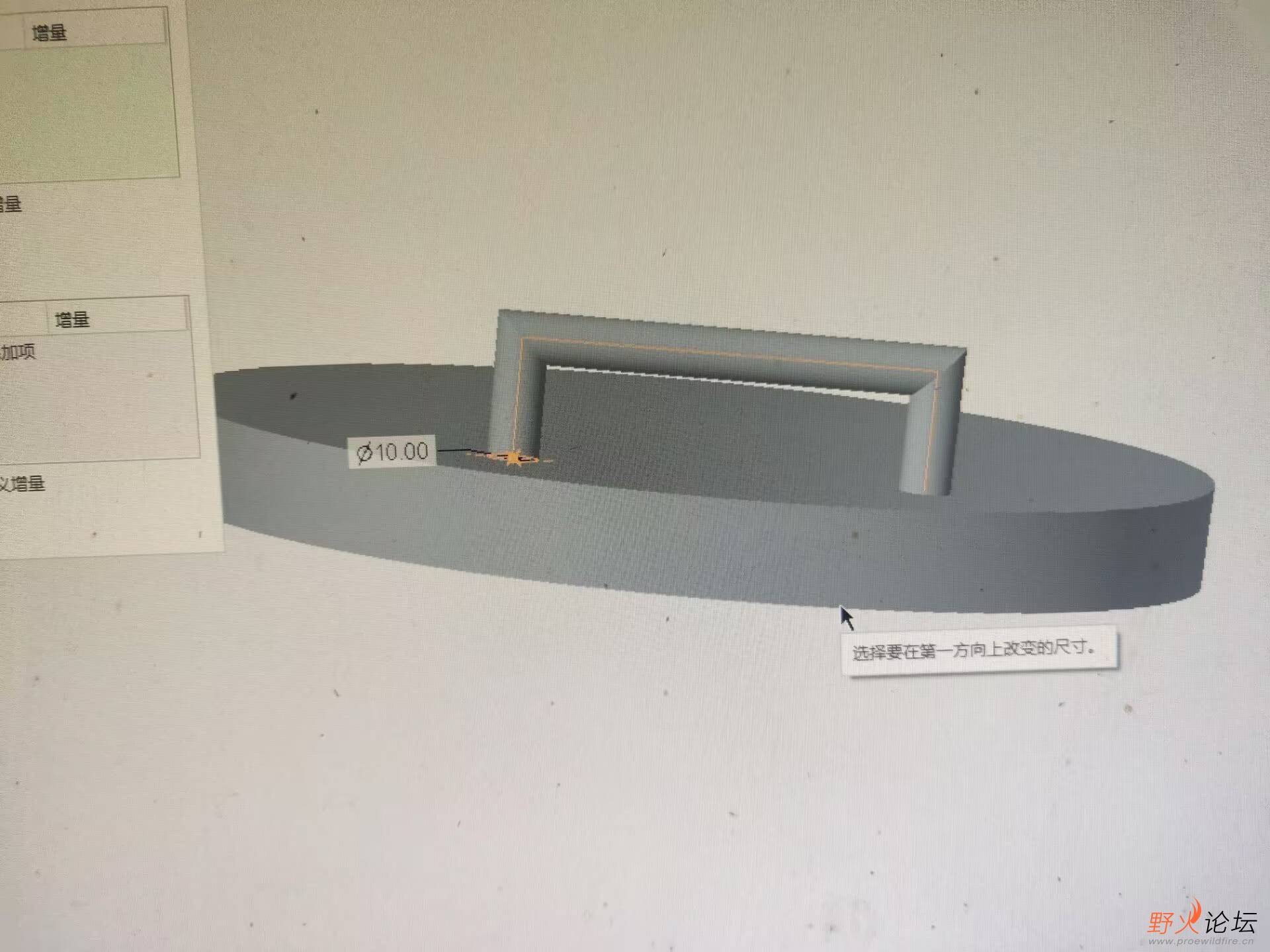

我想用可变阵列阵列下这个扫描,可是找不到那个80的尺寸 5419cfaf2584e05c5f3b9e091ae8e584.jpg ,就图上这,我发了好几个图,发不出来,就这一个过来了,我简单描述下吧,我先画出了个矩形,去了一个底部的线,矩形长宽我都给过尺寸,然后扫描了,但是这个扫描我阵列时,只能看到那个扫描的圆的尺寸,我想用那个矩形的长做个可变扫描,可找不到尺寸怎么回事啊

把轨迹草绘和扫描打包建一个组,再对新建的组进行阵列。

把你那个矩形草绘和你的扫描合并成组,选择那个组来阵列自然就有80了。

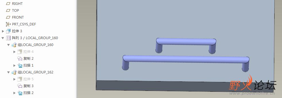

是这个意思吗?合成一个组就可以阵列了

对,合成个组就可以了,我想过,没试,头疼的很,就忽略了这个
