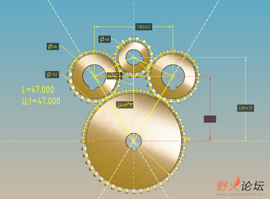

4边形齿轮正确啮合,可以用creo 关系式加再生来快速实现位置

给最小的来加力吗?
