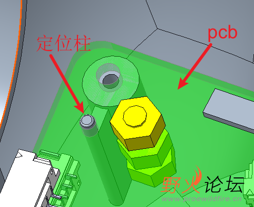

各位大神,向你们请教下PCB的安装定位柱如何设计呢?有什么规范吗?
 楼主| 发表于 2024-12-28 20:38 | 显示全部楼层
定位柱图片
定位柱
定位柱

发表于 2024-12-29 09:54 | 显示全部楼层
一般定位柱比PCB孔少单边约0.05-0.1mm。PCB留一个做圆孔,其他做长条形跑道孔设计、这样就算定位有偏差,塑胶收缩变差也能补偿

 楼主| 发表于 2025-1-2 20:58 | 显示全部楼层
zhouzhouag 发表于 2024-12-29 09:54
一般定位柱比PCB孔少单边约0.05-0.1mm。PCB留一个做圆孔,其他做长条形跑道孔设计、这样就算定位有偏差,塑 ...
您说的是做定位柱的孔,一个设计成圆形,另外的几个设计成长条形跑道孔吗?
