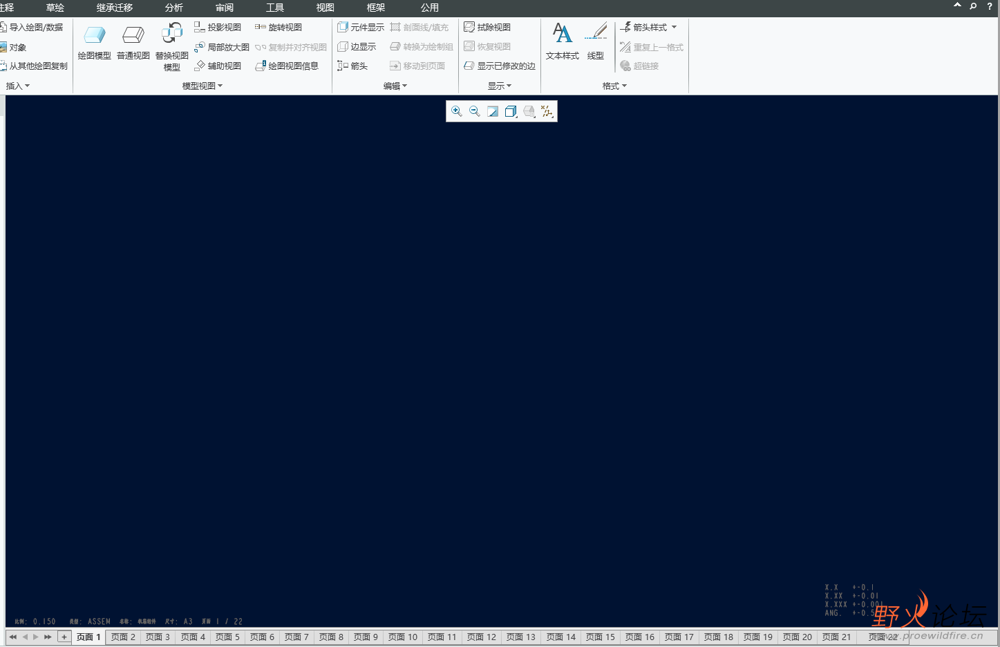

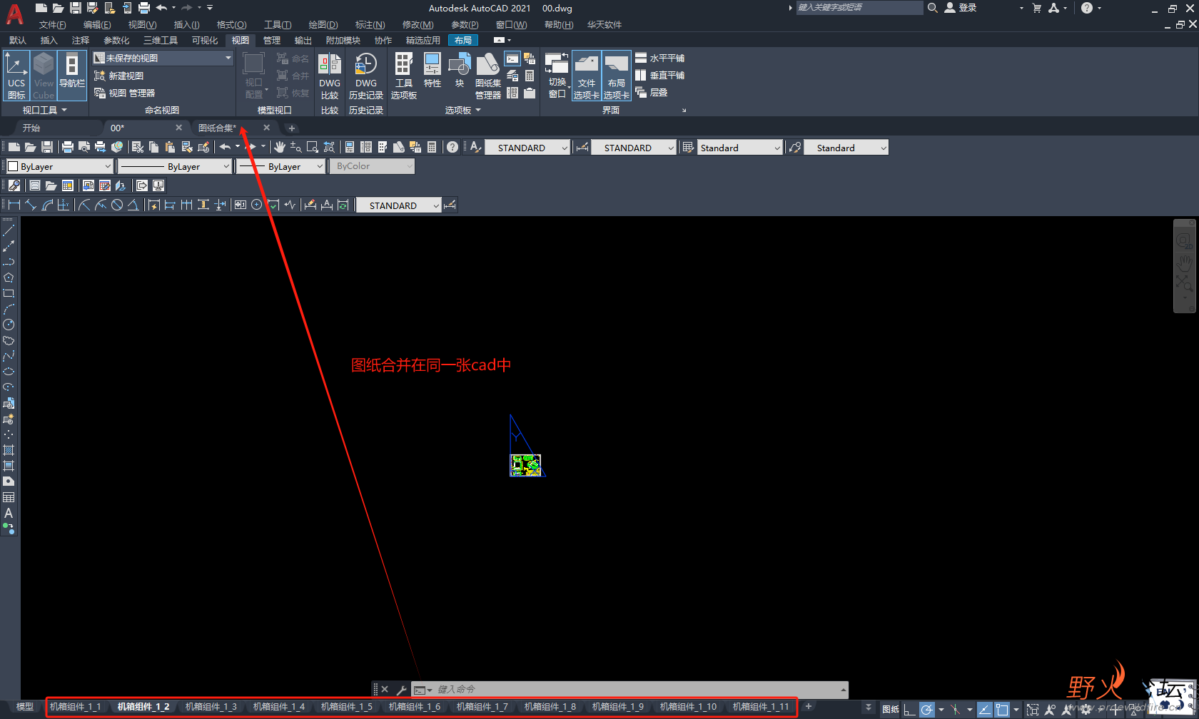

论坛的大佬们,多张工程图合并在一张CAD中,出现字体样式与标题栏混乱应该怎么办?

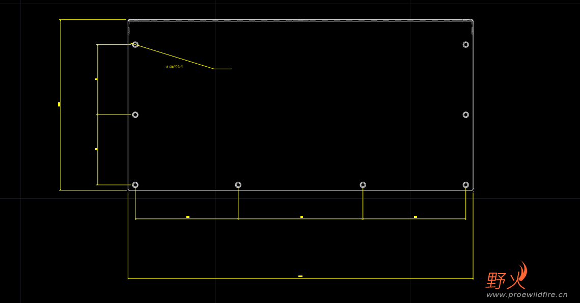

上图为未合并的文字样式,下图为合并后的文字样式
各位大佬有更好更快捷的办法去合并吗?
