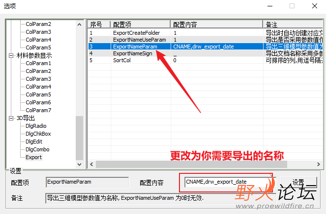

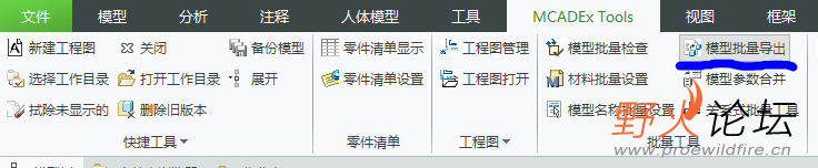

如题,使用MCADExTools 7.9,使用“模型批量导出”导出的STP文件会带公用名称(Creo版本6.0)

批量导出页面
批量导出页面

零件删除公用名称后,导出的stp仍会带一个空格,如下图:
删除公用名称后
删除公用名称后
请问是这个插件哪里没设置好么?如何才能解决

和导出映射的配置文件有关系吧,插件只是起到重复执行的作用,原始配置文件影响,截图的是导入,滚轮下拉就能看到导出

用系统自带的另存stp功能,保存出来的文件,不存在这种现象

进入配置选项,按照图片中进行设定即可
