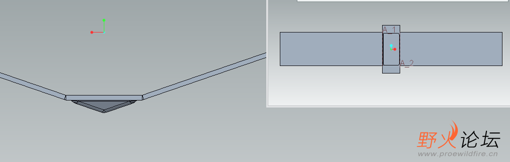

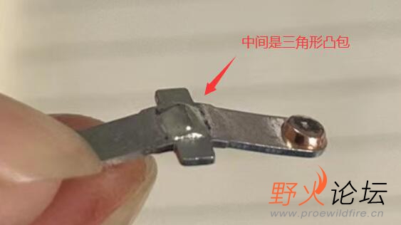

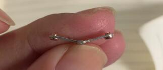

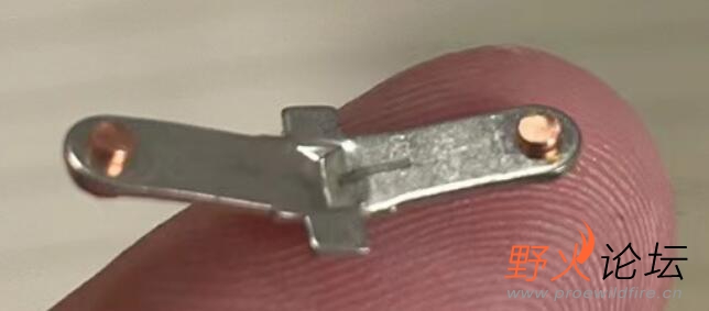

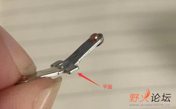

199
发表于 2024-12-27 10:43 | 显示全部楼层 |阅读模式
悬赏10金钱未解决
五金件是个V字形的
五金件是个V字形的
两边的边是平的
两边的边是平的
中间有凸包
中间有凸包
中间做折弯,两边平面部分做过度实现不了,还有凸包在折弯线位置怎么折弯呢?

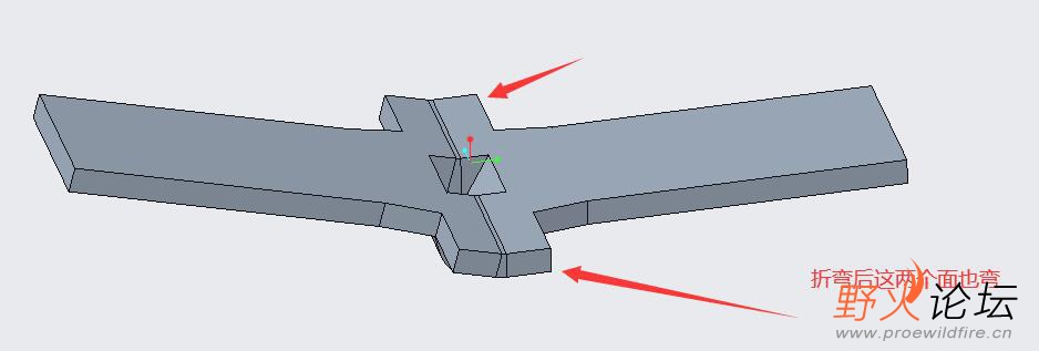

 楼主| 发表于 2024-12-27 13:30 | 显示全部楼层
如何让两边的面保持水平
折弯后两边面也弯了,用过度又折弯不了
折弯后两边面也弯了,用过度又折弯不了
