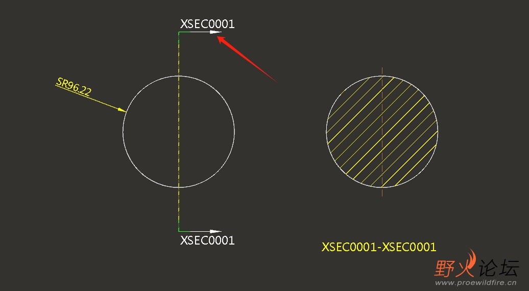

如图,做好剖面,指出箭头,工程图内部显示无问题,导出CAD后箭头消失。

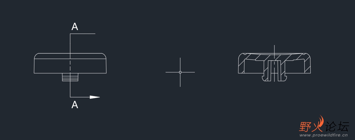

像这个

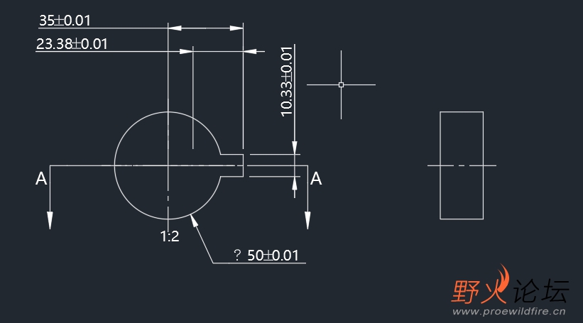

就像这样

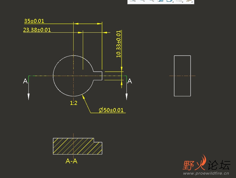

下面左右两种箭头,左边没变短,右边变短了。
404
526
 楼主| 发表于 2024-12-30 09:23 | 显示全部楼层
按照初始箭头的长度,导出CAD就没有问题,把箭头拉短了,导出CAD就出现箭头消失的情况。
