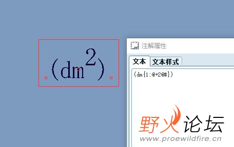

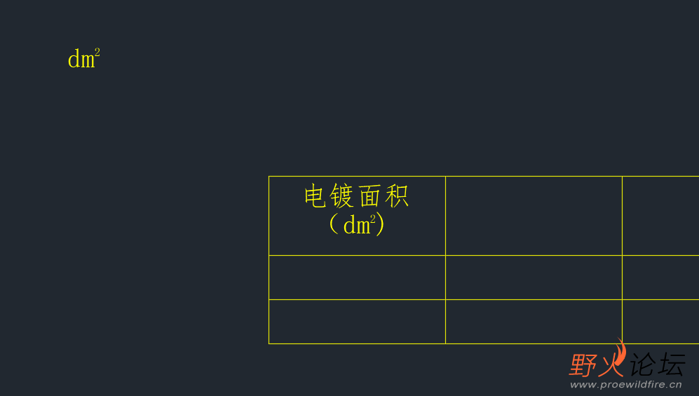

请教大佬,proe工程图转图CAD格式,为什么平方分米的符号会变形,需要怎么处理

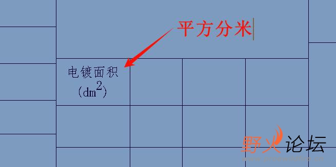

上标命令,图示红线画的命令按钮——至于方法可以自己摸索下。 上标字体大小可以改小些,就不会上标和dm字体大小一样大了。

我是这样录入的

发表于 2024-12-26 14:54 | 显示全部楼层
没有变化呀,什么版本,有没有用模板,是拷贝过来的还是在CREO里输入的。

大佬你dm²是怎么录入的,可以做做动图看下吗?

 楼主| 发表于 2024-12-26 15:19 | 显示全部楼层
我是这样录入的
