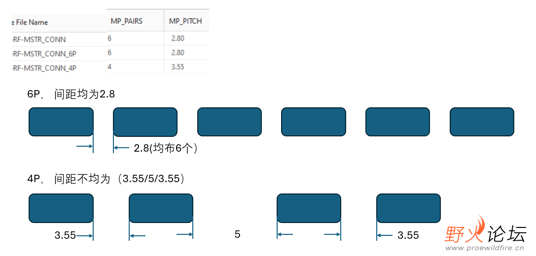

具体见图片示例。这是最终希望达到的结果。
1, 必须使用族表。因为两个零件,特征都一样,只是4列或者6列的区别。所以希望用族表形式。
2. 希望参数化,只需要在族表中设定4列或者6列,然后两个零件就可以自动实现。
