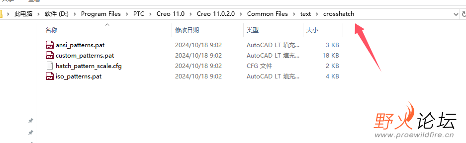

怎样找到这个系统图案的路径

发表于 2024-12-26 10:39 | 显示全部楼层
系统位置

发表于 2024-12-27 09:55 | 显示全部楼层
常规操作:进资源管理器ctrl+F。

 楼主| 发表于 2024-12-27 20:35 | 显示全部楼层
C:\Program Files\PTC\Creo 11.0.2.0\Common Files\ORIG\text\crosshatch
C:\Program Files\PTC\Creo 11.0.2.0\Common Files\text\crosshatch
这两个路径都存放有pat文件,上面那个存放非系统的pat文件,在界面里面看不到,放在下面的目录里就可以看到。
