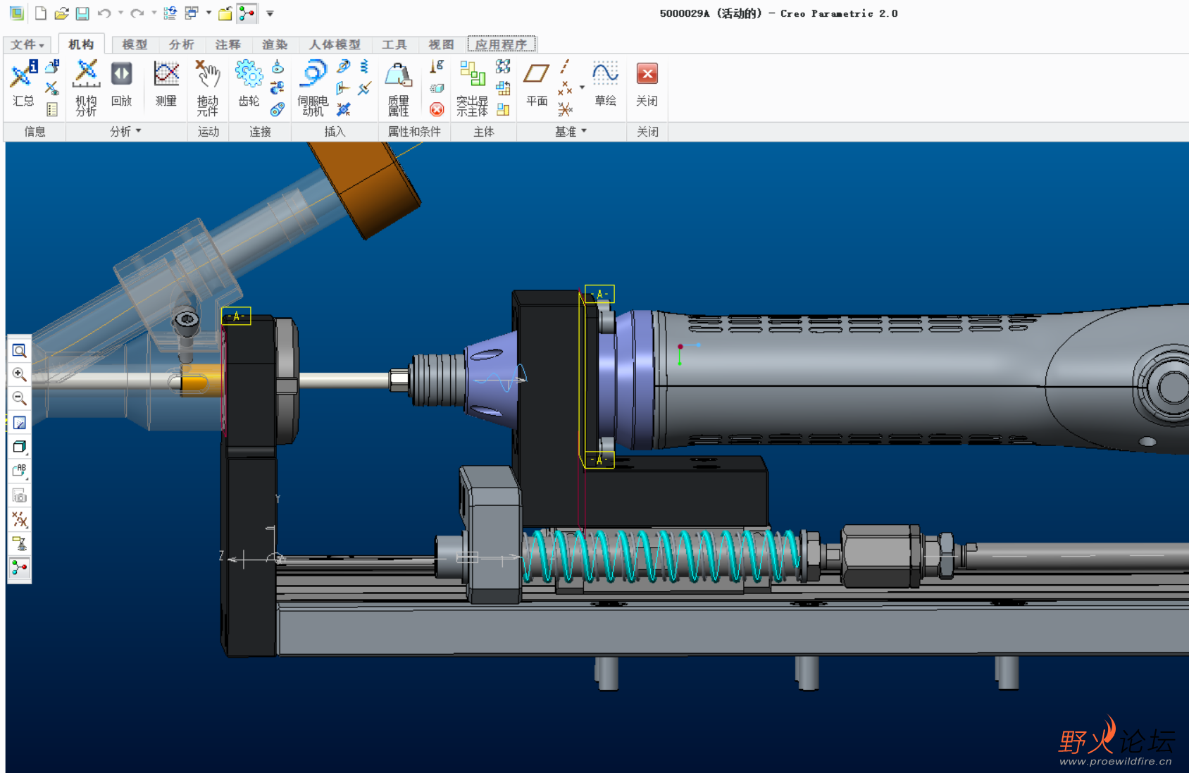

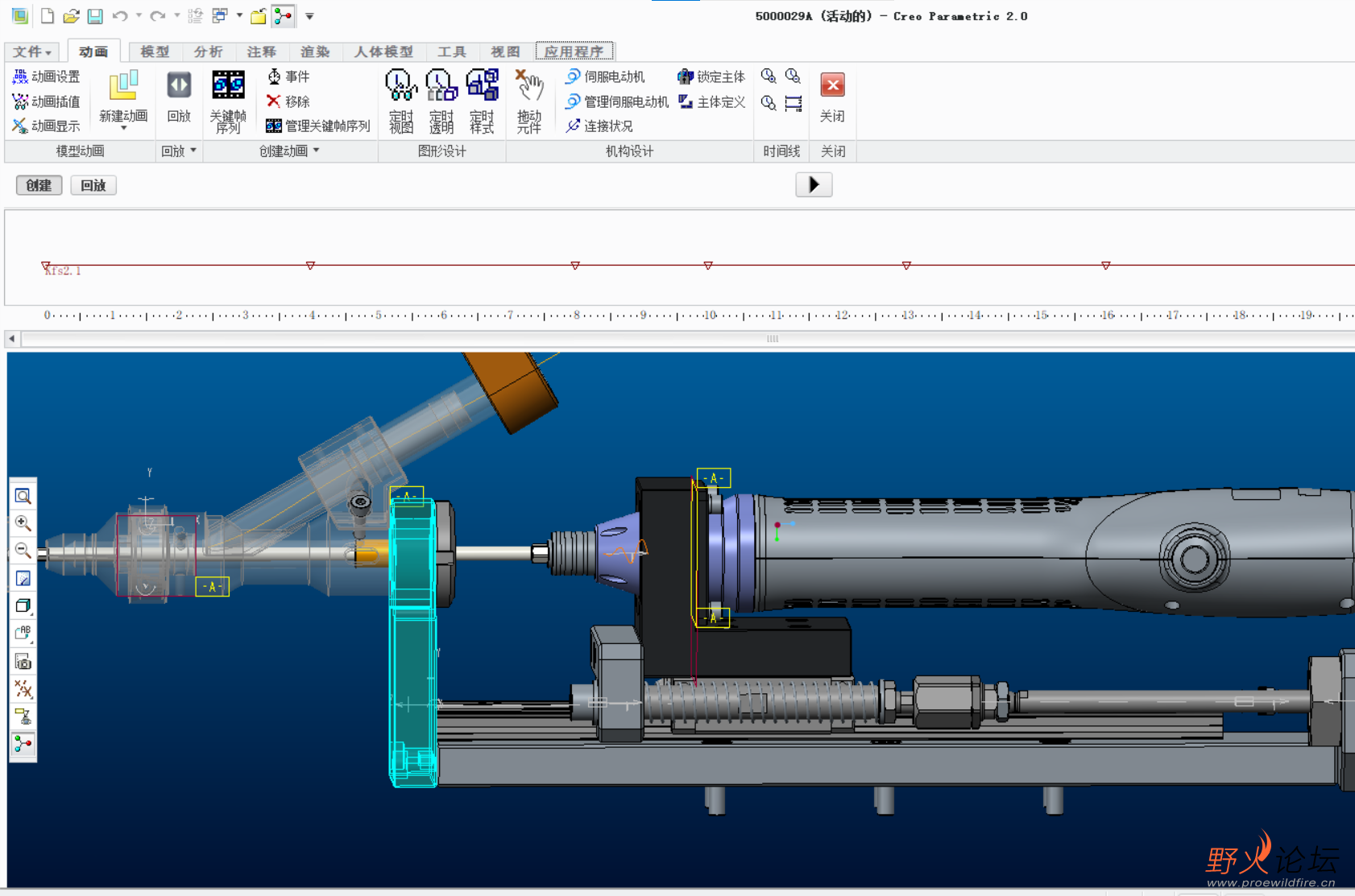

求助各位大佬,请问这个机构里面设置好的弹簧怎么样才能在机构的动画里面显示出来,或者有没有其他的仿真弹簧的画法可以在动画页面显示,想做一个弹簧伸缩的动画在里面,随着气缸运动的
机构页面
机构页面
动画页面
动画页面

用機構裡的spring做進去,在機構裡利用機構分析做視頻就行了

弹簧可以设置成挠性装配,

弹簧设置成挠性装配,弹簧挠性装配后会随着运动而改变

挠性要重生才可以,,,楼主这个动画应该不行把???

楼主源文件发出试试??试试挠性能不能 做成动画

机构里面有个弹簧的。做两个点就行了

挠性装配以后,点击拖动功能,弹簧不会显示

机构里面的弹簧设置好以后只会在机构页面显示,我在动画页面就不显示了,您知道是因为什么吗

我手上现在没有源文件,只有这两张截图,挠性装配的弹簧也不行,动画页面也不显示
