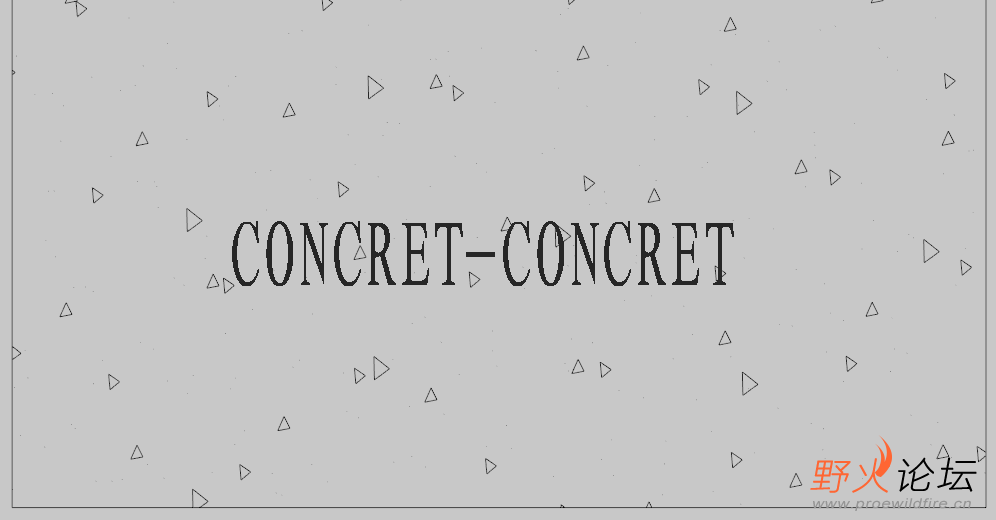

困惑已久的混凝土、沙子剖面线终于有了发现,原来pat格式的剖面线文件可以通用,Autocad中的混凝土和沙子等剖面线可以直接加载。以此类推。
Autocad中有两个文件都支持上述图案,acad.pat和acadiso.pat,可以在Autocad中找到,在工程图剖面线的图库中翻到浏览,然后找到pat文件就可以加载,选取AR-CONC或AR-SAND即可。
