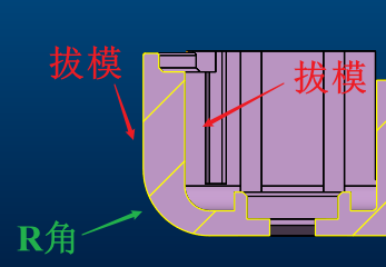

目前外壳想给侧壁拔模,但有圆角无法成型;已知有两个办法:
1.删除圆角,拔模后再倒圆角,但跟圆角关联的尺寸都会报错,修改起来比较麻烦;
2.使用移除命令移除圆角后拔模,但移除命令很容易卡死。
所以想请教一下有没有什么更便捷的方法。

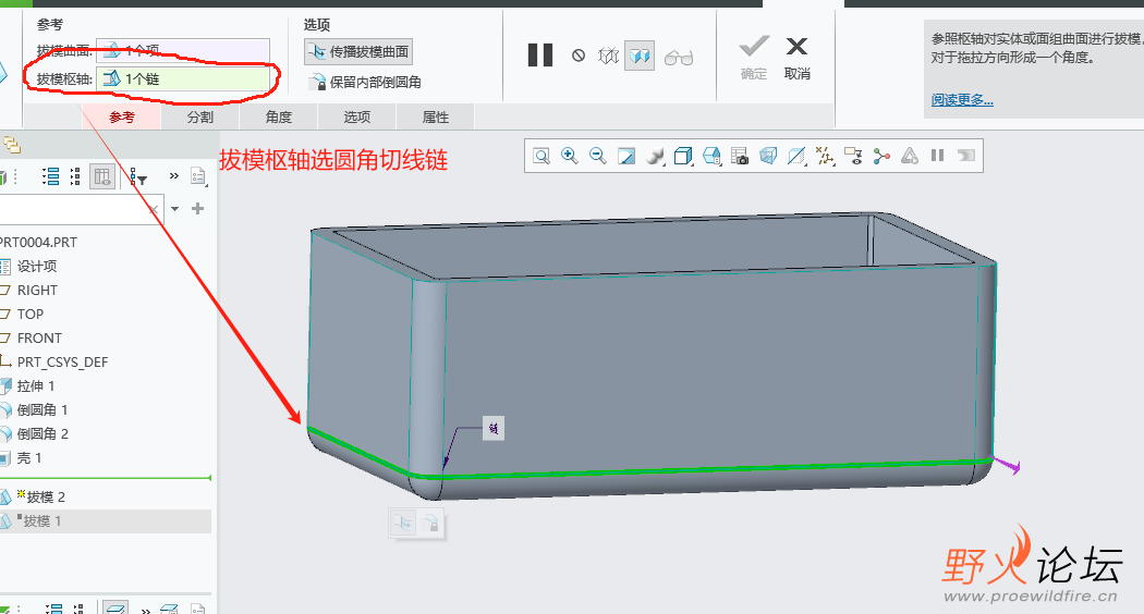

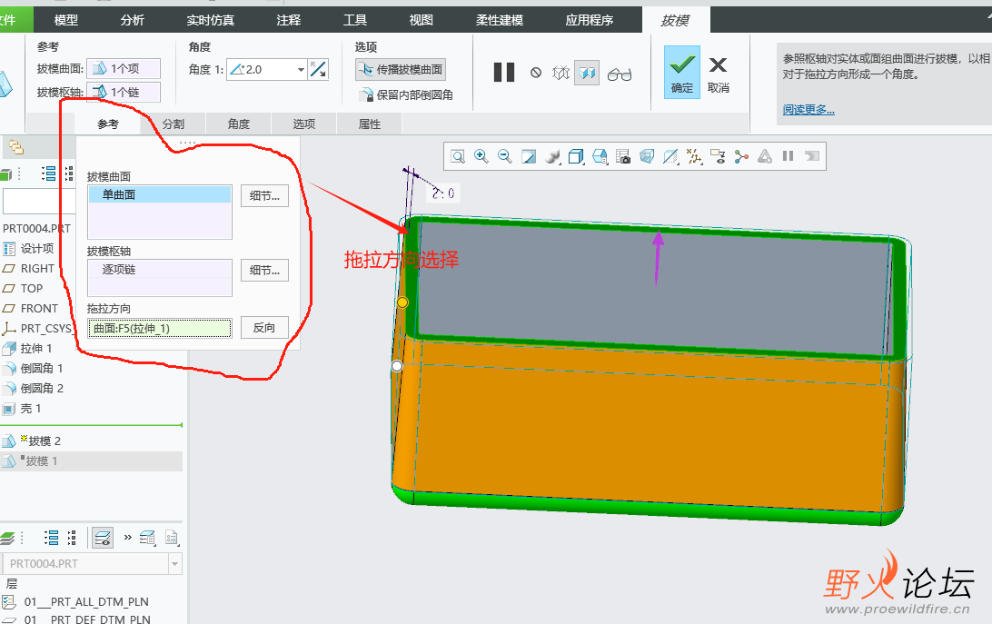

发表于 2024-12-26 10:02 | 显示全部楼层
直接选圆弧面作为拔模枢轴,creo有这个功能
