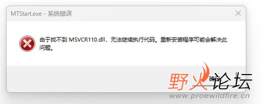

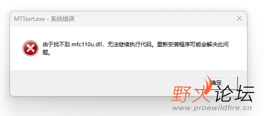

本人使用Creo10.0解压MCADEtools后运行MTSTART出现如下报错,跪求各位大神帮忙解决!

发表于 2024-12-25 19:52 | 显示全部楼层
已经告诉你了少了个文件
 楼主| 发表于 2024-12-26 12:57 | 显示全部楼层
wangwang168 发表于 2024-12-25 19:52
已经告诉你了少了个文件
有解决的方法吗?

发表于 2024-12-26 13:43 | 显示全部楼层
到网上,下载这个两个文件,
一般是放到C:\Windows\System32 文件夹下,也有可能是C:\Windows\SysWOW64。
你自己试一试。

发表于 2024-12-27 20:01 | 显示全部楼层
zqh100 发表于 2024-12-26 13:43
到网上,下载这个两个文件,
只要路径对放哪里都无所谓
