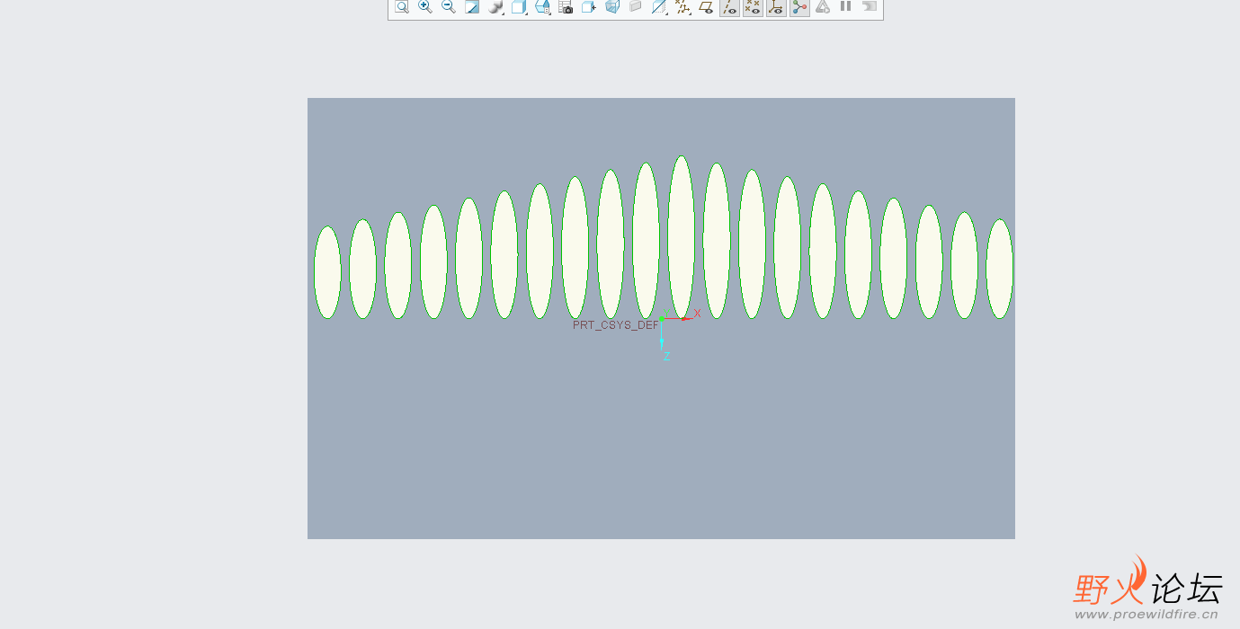

这个首尾对称的阵列咋弄到椭圆中心都在一条直线上

方向阵列试试
610
676
 楼主| 发表于 2024-12-25 10:42 | 显示全部楼层
也不行,只要长度变化就不行

发表于 2024-12-25 10:44 | 显示全部楼层
标注没标对,中间做对称标注就行
发表于 2024-12-25 10:45 | 显示全部楼层
应该是画一条中心线约束重合然后尺寸整列吧

 楼主| 发表于 2024-12-25 10:49 | 显示全部楼层
把中心跟中心线重合,就可以了,感谢

 楼主| 发表于 2024-12-25 10:50 | 显示全部楼层
1024可乐艾斯 发表于 2024-12-25 10:44
标注没标对,中间做对称标注就行
好的,谢谢

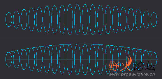

发表于 2024-12-25 23:10 | 显示全部楼层
2024-12-25 23-06-24.png prt0001.prt.1.zip (131.38 KB, 下载次数: 2)
