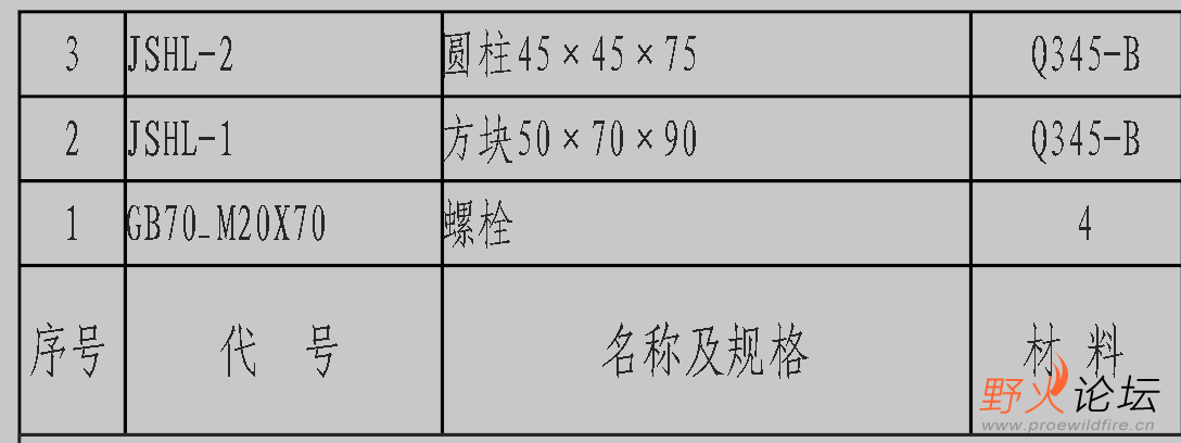

组件模式下有没有方法在关系中提取到各零件的文件名。
这是自动填写的名称及规格,需要把标准件螺栓后面的尺寸过滤掉,通过检索零件的文件名中含有GB字符,然后通过条件句过滤外形尺寸。
name=rel_model_name
sta=extract(name,1,2)
if sta=="GB"|sta=="gb"
size=CNAME
else
size=CNAME+BUW_X_SIZE_STR+"×"+BUW_Y_SIZE_STR+"×"+BUW_Z_SIZE_STR
endif

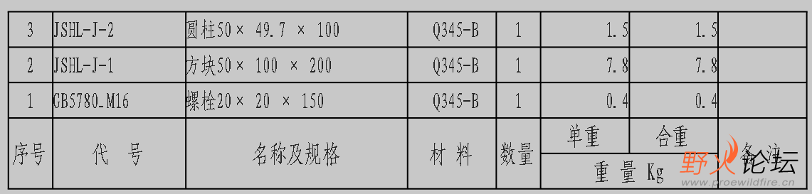

这是组件模式下的关系,这里只能提取到组件的文件名name。
这是要达到的效果

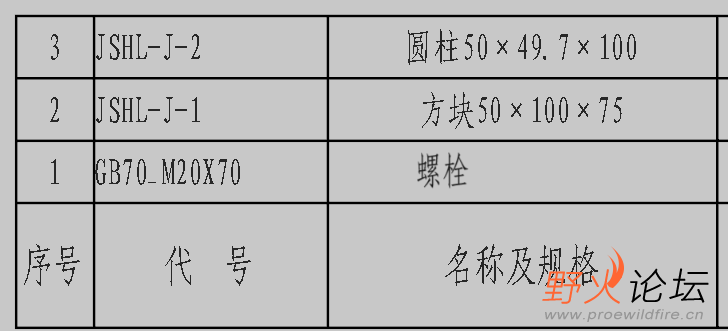

有两个思路,你自己试一下:
1、将关系式写入重复区域的关系里面,类似就总重量的关系式。
2、上面不行的话,就把关系式写入零件图里,在零件中把你要的处理好,在重复区域里面直接调用就行。

5楼老师说的第二种方法管用,只在零件里写关系,把cname填入中文名,组件的关系里什么也不写,组件bom表中的名称及规格栏里调用零件的size即可。
2楼的老师已经提到了,只是没有理解,多谢各位老师的指教。
