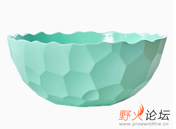

求教锤打面如何画?

有人能看下如何解决这个合并阵列不了的问题?

这个叫泰森多边形

搞个8.0以下的版本咯,之前有个水立方泰森多边形版本太高,搞不了

展平面组,把展平的面组复制,然后旋转出一个曲面,对这个曲面进行点阵列,在曲面上随机画一些点,或者用图形加关系式阵列也行,将阵列的曲面和复制的曲面合并,注意合并方向,合并后将面组展平回去,然后实体化切除材料就可以了

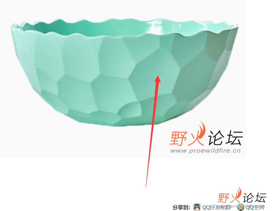

 楼主| 发表于 2024-12-23 16:20 | 显示全部楼层
kww6hh 发表于 2024-12-23 16:10
展平面组,把展平的面组复制,然后旋转出一个曲面,对这个曲面进行点阵列,在曲面上随机画一些点,或者用图 ...
面是弧形不是直的都可以吗?可以画个图看看吗?

发表于 2024-12-23 16:30 | 显示全部楼层
你这个面就是弧形的吧

发表于 2024-12-23 16:31 | 显示全部楼层
你把原文件发上来

 楼主| 发表于 2024-12-23 16:42 | 显示全部楼层
kww6hh 发表于 2024-12-23 16:31
你把原文件发上来
发你看看
