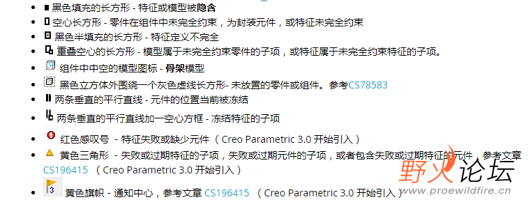

各位大神,装配零部件前面的这个符号怎么解决?

给你个对照表

元件冻结怎么解决的,能说下吗,老表

重新装配就行。

应该重新装配一下就好
