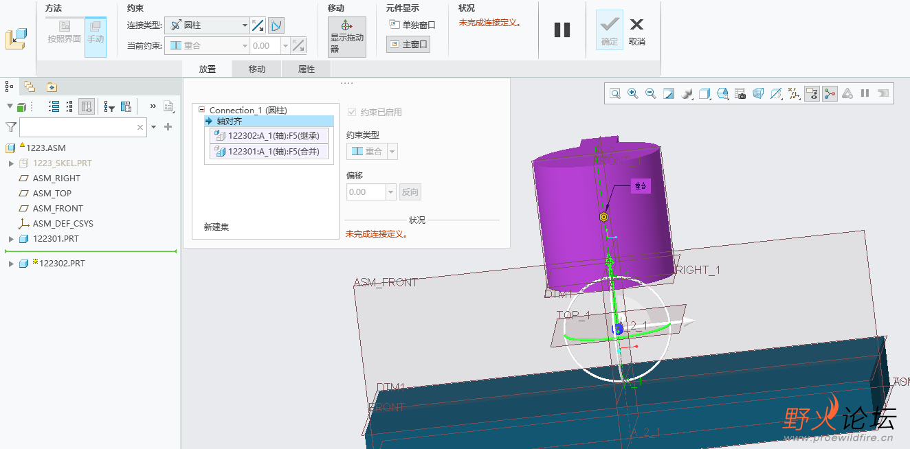

重新画了一个简单的图示意下,装配模式用了“骨架设计”,画了01座和02轴,然后重新装配想改用“圆柱”模式装配02,模拟看看02转动,但是无论是“销”还是“圆柱”都不行,见图一
而且单开01或者02零件图,我引用的骨架无法隐藏,就是点“隐藏”了,骨架零件还在。

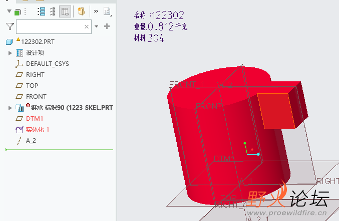

又如果假设我不要02轴,想画个03轴图纸,把02轴从总装配图纸删除,重新打开02轴零件图整个就废掉了,见图二,
如果不用“骨架设计”没有任何问题,是我一开始设计零件哪里选错了吗?
图一
图一
图二
图二

搞那么复杂呀,不要用合并继承了.用外部复制几何试试

说有点模糊,能否上简易错误零件示范文件分析?是不是骨架没在工作目录里?
