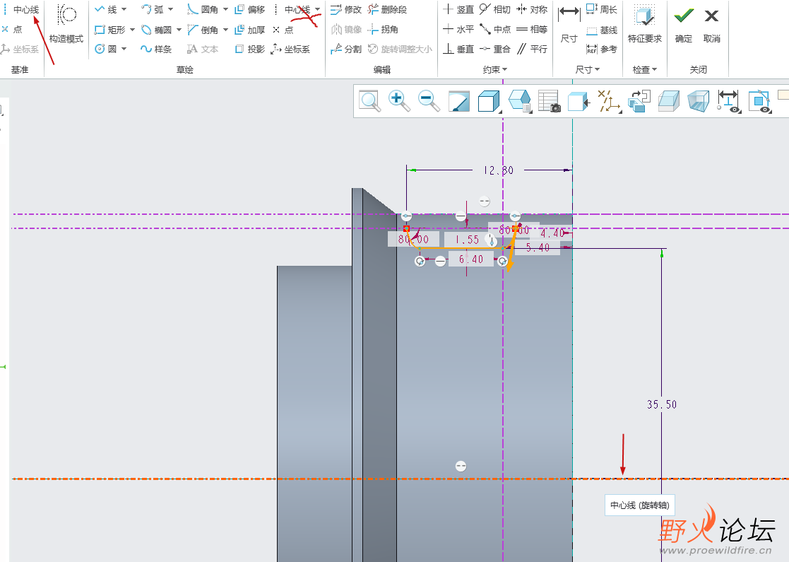

[求助] 螺旋扫描失败

 楼主| 发表于 2024-12-23 08:50 | 显示全部楼层
山高吾为王 发表于 2024-12-20 20:23
总结一下哈,
第一:旋转中心轴错误
第二,Pinth 太小,扫描后相互交错就会失败
好的,谢谢
努力学习,努力工作 !
618
730
发表于 2024-12-23 11:49 | 显示全部楼层
果然不出所料,就是中心线没用对,中间那根是选旋转中线线,不是右手边的中心线。Creo不像SOLIDWOR随意中心线能成功的。

 楼主| 发表于 2024-12-23 12:17 | 显示全部楼层
apsfhvk 发表于 2024-12-23 11:49
果然不出所料,就是中心线没用对,中间那根是选旋转中线线,不是右手边的中心线。Creo不像SOLIDWOR随意中心 ...
谢谢我哥,我以为跟sw一样呢

 楼主| 发表于 2025-1-8 11:26 | 显示全部楼层
857143799 发表于 2025-1-8 08:45
是不是圆角太小了
中心线选错了
