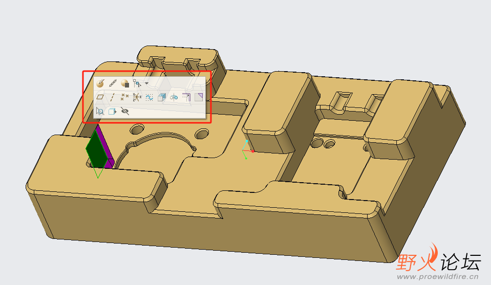

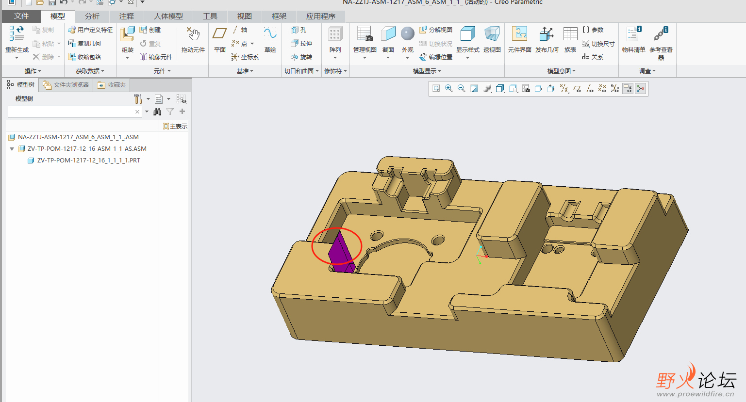

CREO装配文件内,通过复制曲面加厚的操作,曲面可以删除吗?求大神赐教,谢谢!

发表于 2024-12-19 16:37 | 显示全部楼层
新建一个层隐藏,保存就看不到了

发表于 2024-12-19 18:37 | 显示全部楼层
能不能删除,取决于复制的曲面有没有子特征。按照CREO的逻辑,如果父特征没有了、或者出错了,子特征也会报错。

发表于 2024-12-21 17:23 | 显示全部楼层
移除一下就可以了

发表于 2025-1-8 08:39 | 显示全部楼层
试试  移除-勾选保持打开状态  CREO5.0我一般这么操作
