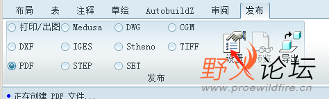

creo工程图中个人喜欢把全部零件放在一份图纸里面,方便标注公差时参考。但导出PDF时如何选择其中一份导出呢?(图片为两份图档中的其中一部分)

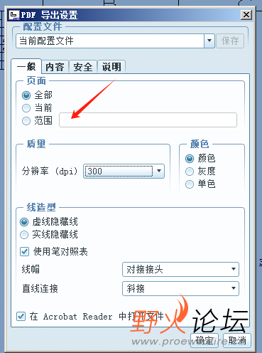

导出时有页面选择的啊。

文件,另存为,格式选 PDF,确认,然后就跳出“PDF导出设置”窗口,页面,范围那自己填数字就行了。
或者在发布栏先好PDF格式后,点击设置,再导出

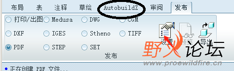

前辈,这个AutobulidZ 是什么插件啊?谢谢指教

这个我真不知道,版本是creo elements/pro 5.0(M280)版,装完就直接有的,没用另外装插件
