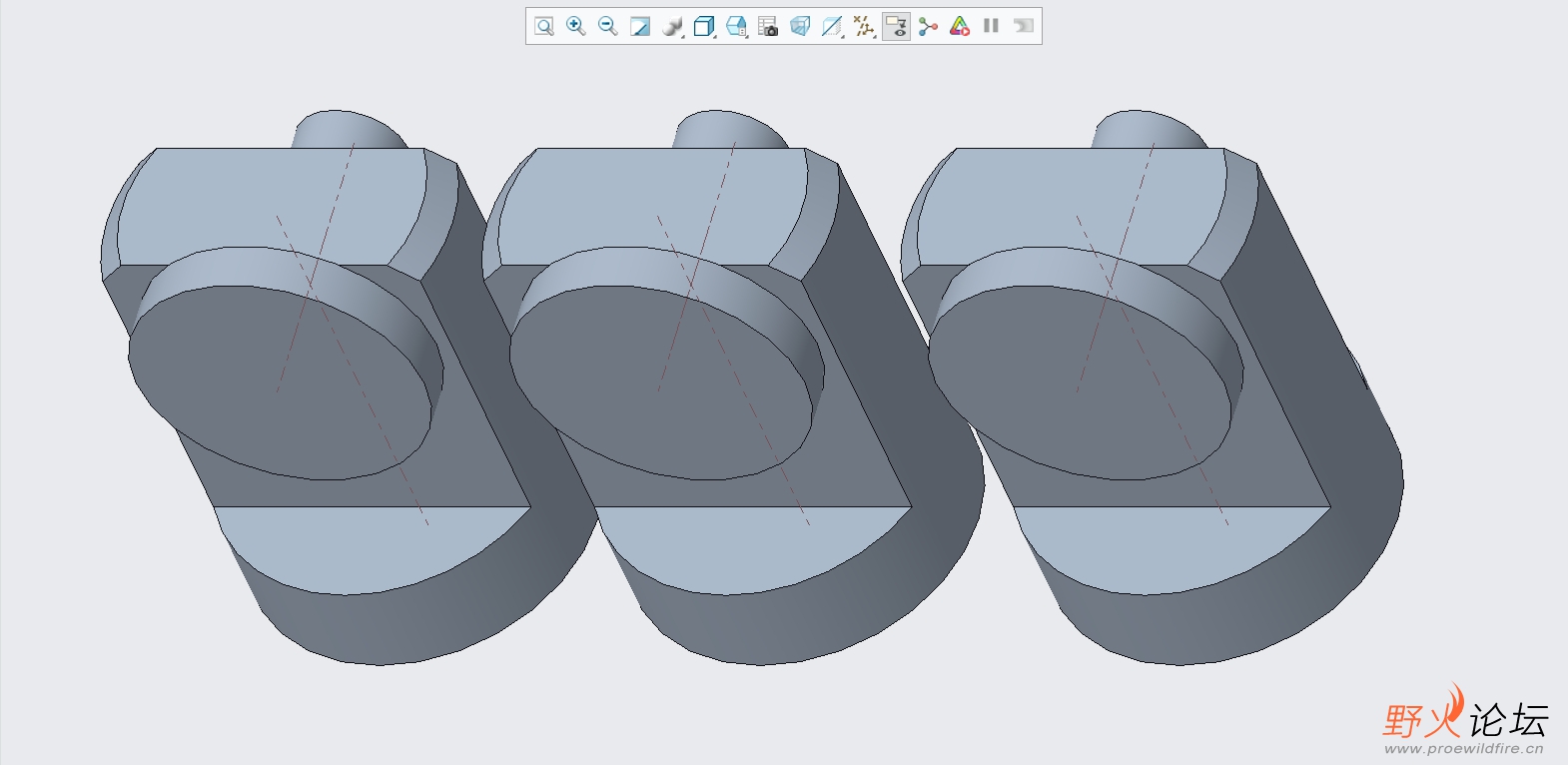

例子如下,我有三个底座和三个销轴,方案一要求三个都是平面朝外,方案二要求中间的平面朝内,方案三要求第二第三个平面朝内,请问可以使用组表制作吗?

组表?还是族表?

大佬是族表,我这边输入法问题,这个是装配体

约束的时候不用重合,用角度偏移,0°为朝外,180°则反向,族表里约束一下试试
