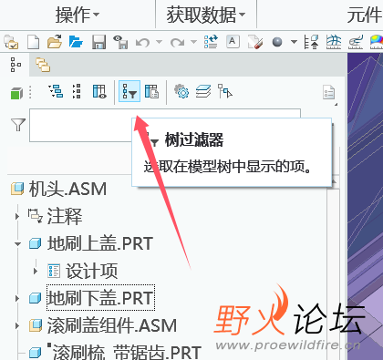

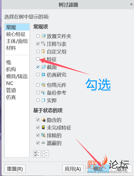

发表于 2024-12-17 19:29 | 显示全部楼层
树过滤器勾选特征
 楼主| 发表于 2024-12-17 19:37 | 显示全部楼层
好了 谢谢回复

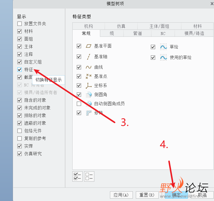

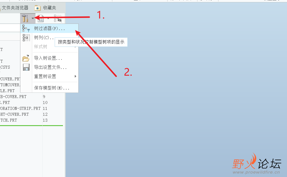

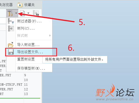

按图中的1-6步骤设置即可,最后一步保存到你的工作目录里面去(和config同一个工作目录)
1.
1.
2.
2.
3.
3.
