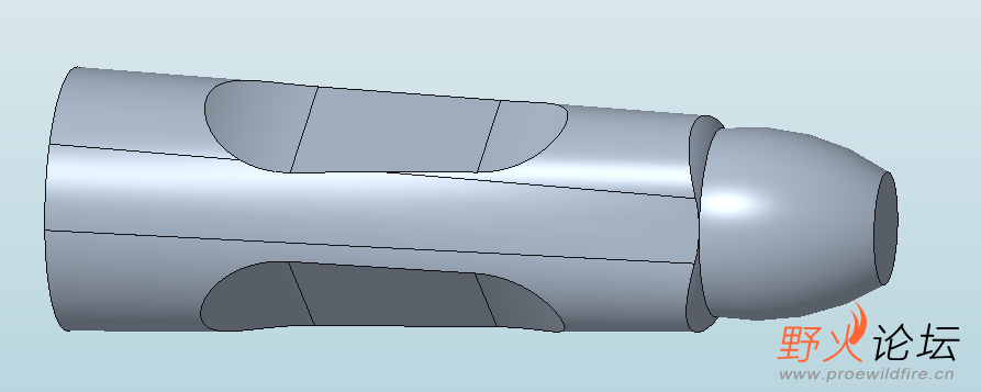

发表于 2024-12-18 09:10 | 显示全部楼层
大致画了一下

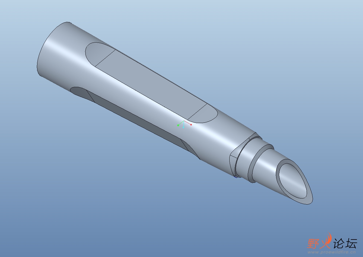

 楼主| 发表于 2024-12-18 09:31 | 显示全部楼层
笔尖应该不是圆形而是三角形倒圆角,

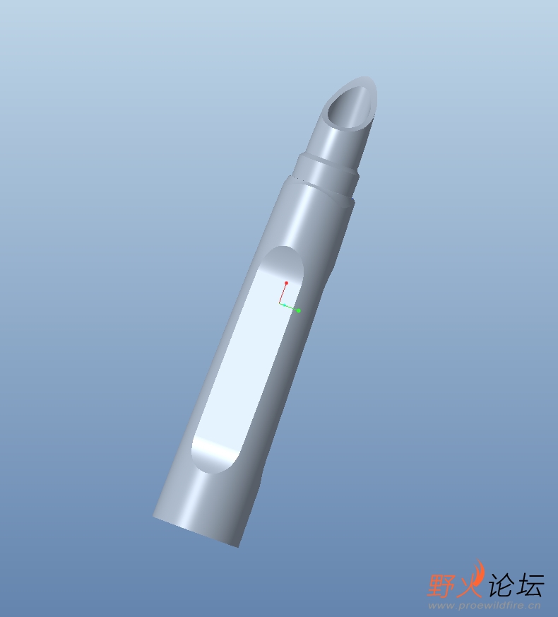

发表于 2024-12-18 13:00 | 显示全部楼层
笔尖应该是用混合命令好一些

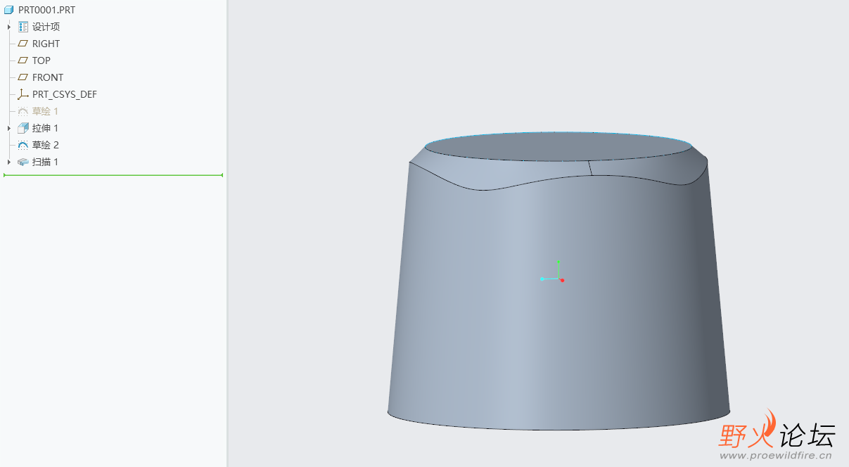

发表于 2024-12-20 17:07 | 显示全部楼层
试了一下,这个地方可以用扫描加cos函数切掉
