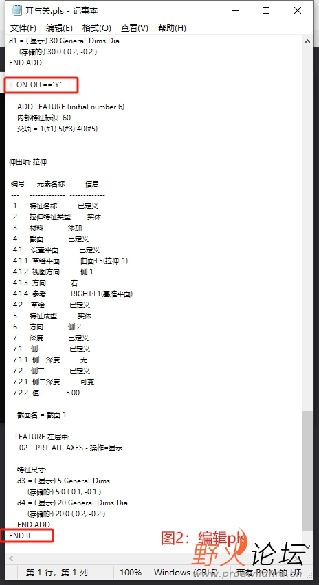

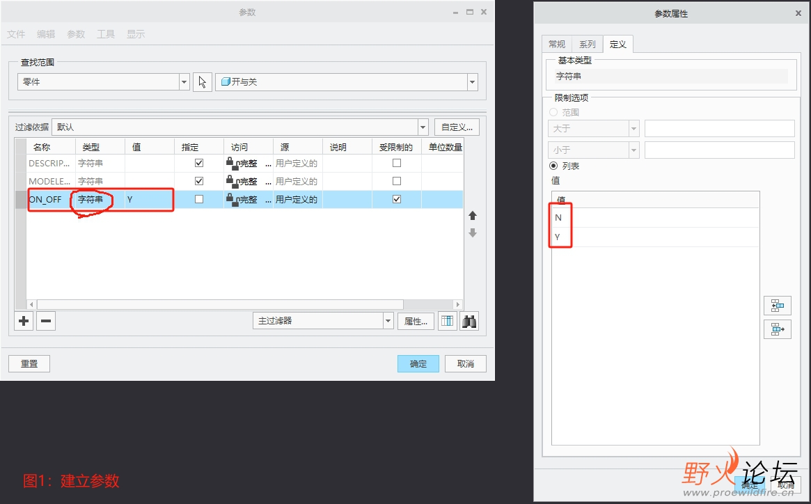

发表于 2024-12-17 14:24 | 显示全部楼层
隐含特征的Y、N并不能直接用于关系式,(学艺不精,如有不对请斧正)
但可以通过“参数”+“模型意图”的方式控制特征的建立,这个“参数”便可用以后续的关系中。
方法如下:
1:先建一个参数,参数名ON_OFF。在参数属性中设置其列表选项,Y和N。
2:依次打开:工具-模型意图-程序-编辑设计-找到你要控制的特征在此特征的开始行写入
IF ON_OFF=="Y"
在此特征的最后一行,也就是在 END ADD的下一行写入
END IF
3:保存,退回到模型即可
这样就可以用此参数来控制其特征的建立,以及在关系式与族表中运用它。
