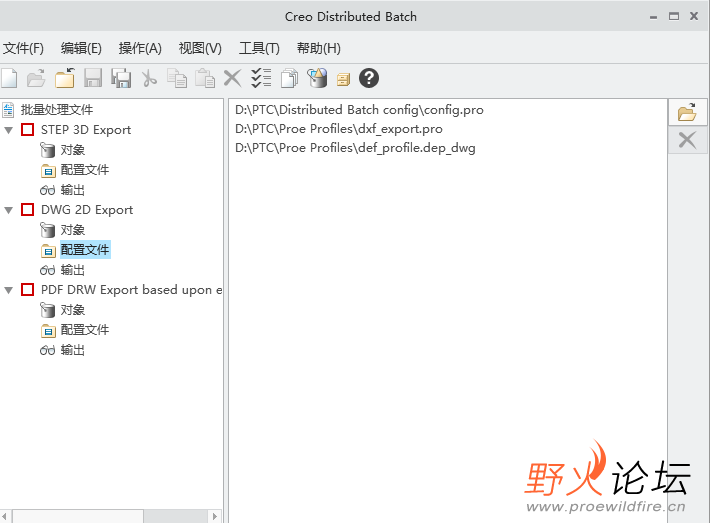

[求助] Creo Distributed Batch导出失败

发表于 2024-12-16 13:57 | 显示全部楼层
可能导出配置有问题,这个模块不稳定有时候就是莫名其妙

发表于 2024-12-16 20:34 | 显示全部楼层
把所有配置都放到英文文件夹下,半年多了一直很稳定

发表于 2024-12-17 09:12 | 显示全部楼层
我安装不同的版本,但是是同样的配置文件,有的很好用,有的会有异常

发表于 2024-12-17 09:20 | 显示全部楼层
这个插件很蠢,目前发现以下会导致出错
1、如果你有config.sup,所有的都以sup的配置为准,会导致出错
2、config.pro必须放在调用顺序的第一个,顺序错了转STP和cad有可能不出错,但是转PDF100%出错

发表于 2024-12-18 09:05 | 显示全部楼层
kaedes 发表于 2024-12-17 09:20
这个插件很蠢,目前发现以下会导致出错
2 ...
我自己试的转pdf加config会报错,只加def那个就没问题,插件有些逻辑就是很神经,还找不到原因

 楼主| 发表于 2025-5-27 10:24 | 显示全部楼层
刹訤 发表于 2024-12-18 09:05
我自己试的转pdf加config会报错,只加def那个就没问题,插件有些逻辑就是很神经,还找不到原因 ...
是啊,但是不加config的话,导出来会显示基准平面
