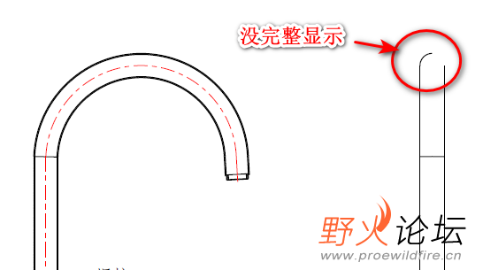

圆弧在侧视图时,只显示一半的线条,是哪设置的问题呢?有知道的大神指点一下,谢谢!

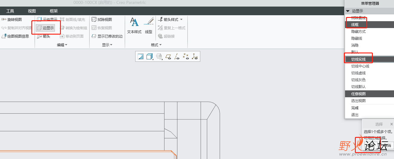

发表于 2024-12-15 20:06 | 显示全部楼层
用草绘里的使用边画一条,
多个版本都有这个现象

发表于 2024-12-16 08:16 | 显示全部楼层
好家伙,你这不就是出水管吗,你这绝对是个同行,我侧投影视图,没你这情况呀。

发表于 2024-12-16 10:01 | 显示全部楼层
选中边显示,按照步骤选想要展示的线,和类型,之后直接确定,完成即可

 楼主| 发表于 2024-12-18 19:15 | 显示全部楼层
m15994865600 发表于 2024-12-16 08:16
好家伙,你这不就是出水管吗,你这绝对是个同行,我侧投影视图,没你这情况呀。 ...
好眼力,

 楼主| 发表于 2024-12-18 19:29 | 显示全部楼层
非常感谢你提供的方法,只是这样会显示一半多余的线出来。
