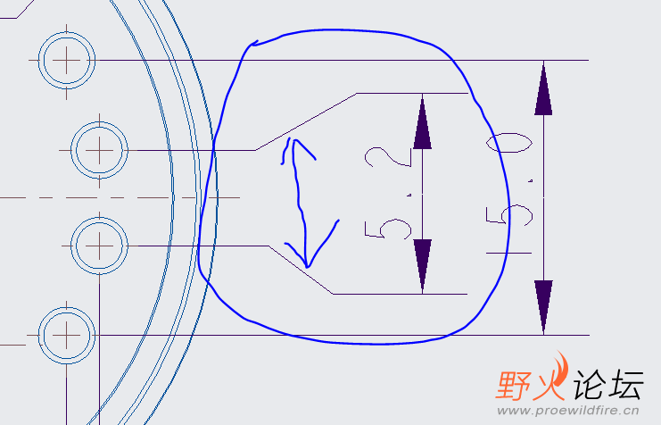

谁知道这种八字引线怎么标注?空间不够的时候这种标注方法有用
如图
如图

点击尺寸界线,右键,插入拐点

解决了 谢谢楼上这位回复
