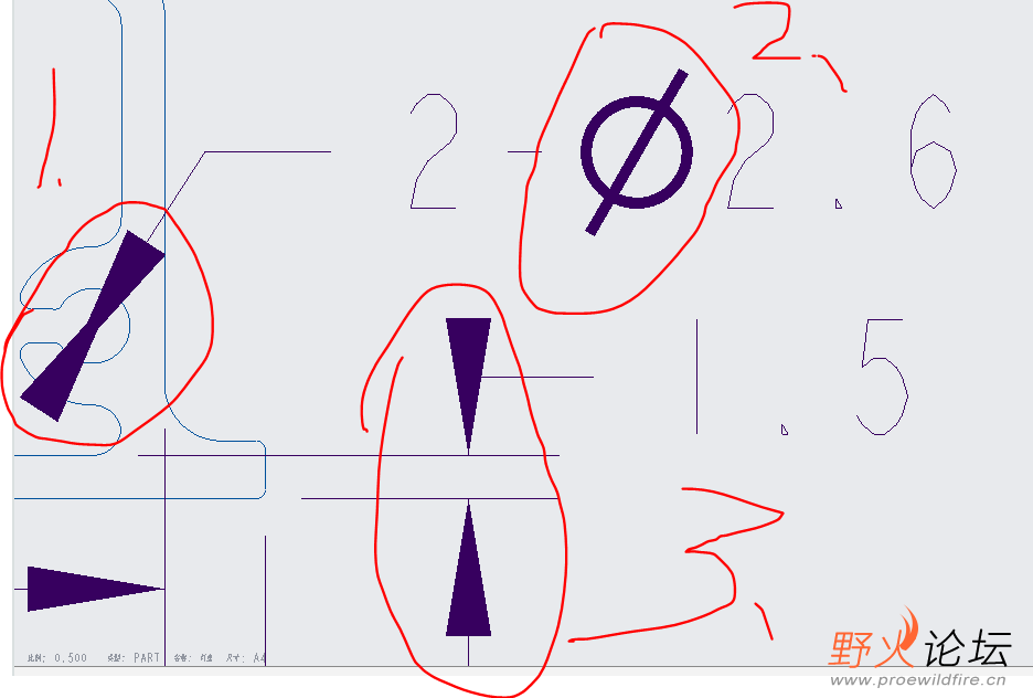

1.如图双箭头改成单箭头
2.直径符号太粗,要改成和文字一样细
3.标注箭头粗细怎么改
最佳答案
查看完整内容
第一个问题,你标注的时候单击是半径,双击是标注直径。其他两个问题,我是在论坛下载的工程图模板,没有这个烦恼。你可以去论坛找模板,或者工程图的绘图属性搜索说明

感谢回复,第一个问题,我知道怎么把半径改为直径,我的意思是那个直径符号太粗了,我也按网上的方法做了修改还是没用,第二个问题还是没解决

还是模版的问题,
你可以用用陈杰老师的模版

把标准改一下就行了吧?改成ISO的

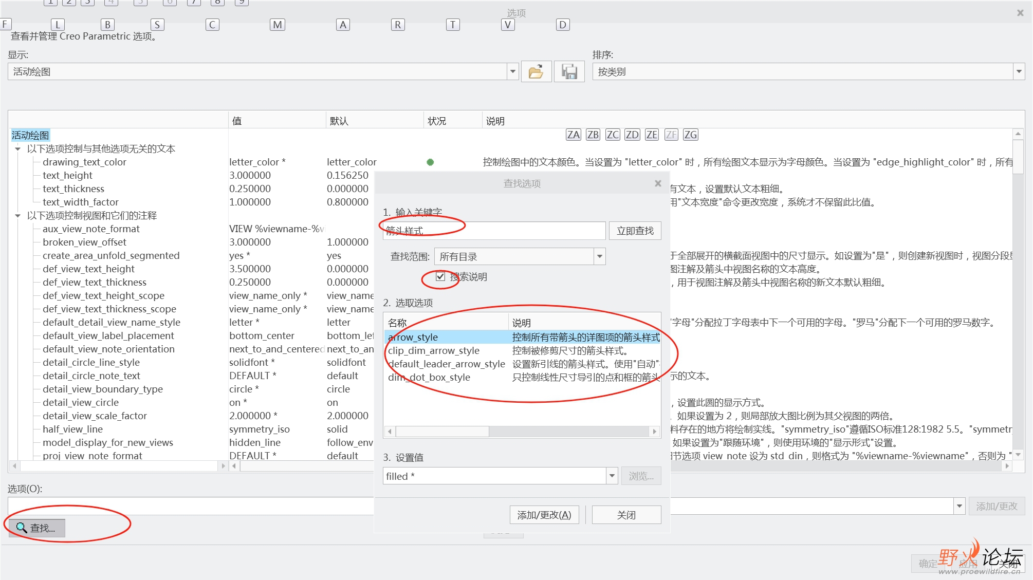

1.选中尺寸后右键切换箭头模式
2.更改字体,比如改成“font”
3.配置文件*.dtl 里设置
   "draw_arrow_length"控制箭头长度,比如设置为3.0
   “draw_arrow_width”控制箭头宽度,比如设置为1.0
