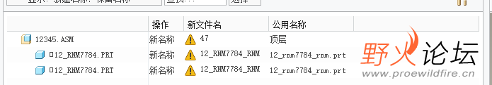

重命名组件的时候可以附带把下级零部件全重命名了,但是下级零部件重名了以后,公用名称会变成新的文件名+prt这种形式,怎么能让他不变。找到个配置项 retain_common_name_on_copy yes加上以后只能保持单独给一个零件或者组件重命名的时候公用名称不变。一旦批量重命名的时候,公用名称还是会变。

前辈,请教一下,公用名称变化了,有影响吗?

 楼主| 发表于 2024-12-14 19:11 | 显示全部楼层
看这个参数你用不用了,用的话就有影响

发表于 2024-12-16 10:45 | 显示全部楼层
我觉得既然自定参数那么多,不在乎多这么一个啊,直接抛弃公用名称的系统参数,改为自己自定义的。
