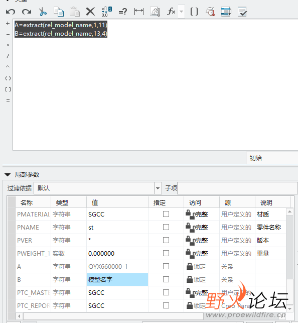

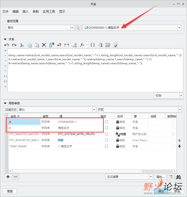

各位前辈:
       如何从关系式中提取特定文字,例如模型的文件名:QYX660000-1-模型名字
       把   “QYX660000-1”赋给A
       把   “模型名字”赋给B
       谢谢前辈指教

发表于 2024-12-13 17:36 | 显示全部楼层
A=extract(rel_model_name,1,11)
B=extract(rel_model_name,13,4)
学无止境
216
290
发表于 2024-12-13 17:37 | 显示全部楼层
如图
如图

发表于 2024-12-13 19:48 | 显示全部楼层
更通用的做法是seach两个“-”的位置,然后按照搜寻到的位置分别-1和+1提取字符赋值给A和B

 楼主| 发表于 2024-12-13 20:57 | 显示全部楼层
craftsh 发表于 2024-12-13 19:48
更通用的做法是seach两个“-”的位置,然后按照搜寻到的位置分别-1和+1提取字符赋值给A和B ...
谢谢前辈,不知道该怎么搜寻
744
985
发表于 2024-12-14 08:09 | 显示全部楼层
用下面的关系式就可以了,文件名的位数有变化也不影响
