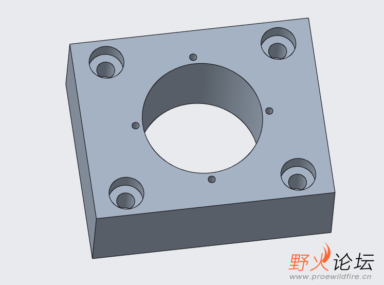

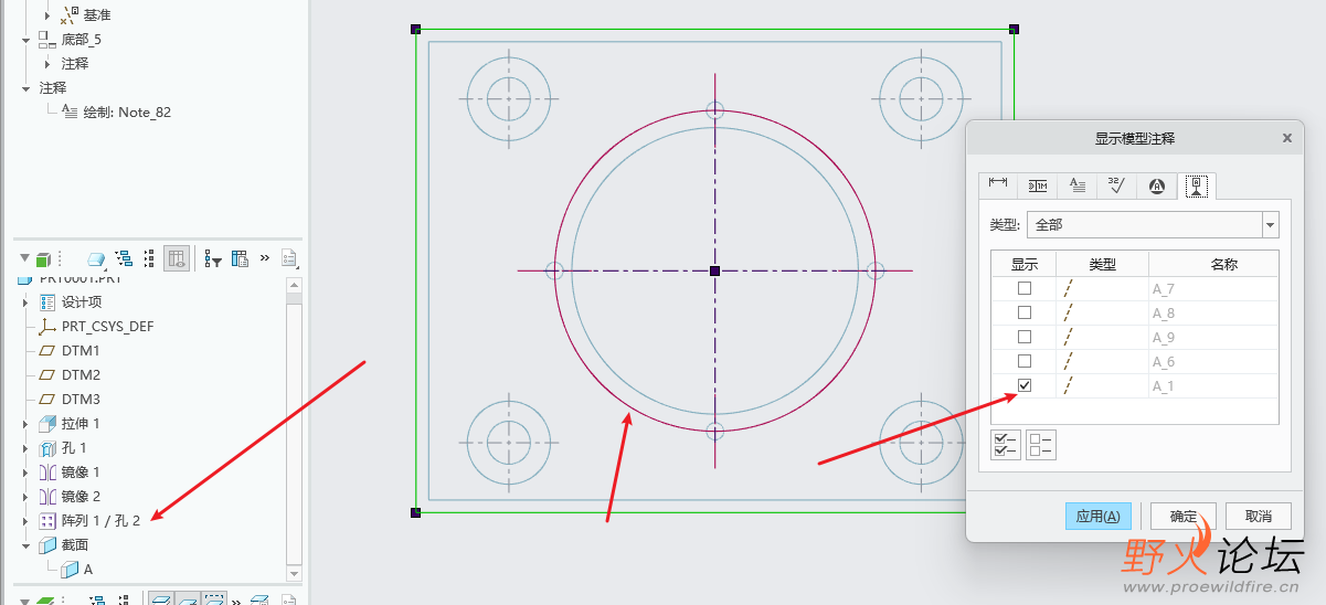

请教各位大佬,这种中心线直径怎么标注出来?点击尺寸标注无法选中目标
工程图
工程图
3D模型
3D模型

发表于 2024-12-13 12:00 | 显示全部楼层
在零件模式下添加个草绘辅助线,就可以选中标注了

发表于 2024-12-13 14:30 | 显示全部楼层
打孔的时候定位用直径方式,工程图里可以直接调出这个直径尺寸

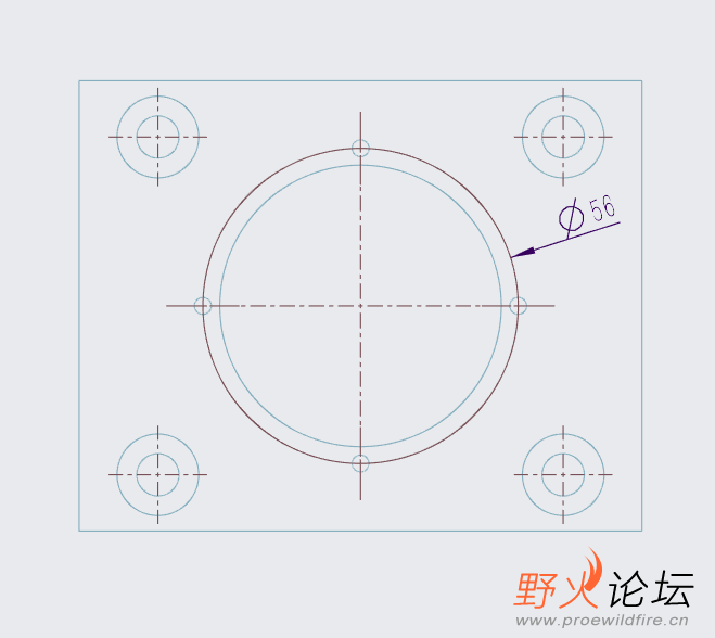

 楼主| 发表于 2024-12-13 14:35 | 显示全部楼层
感谢大佬!!!  可以了

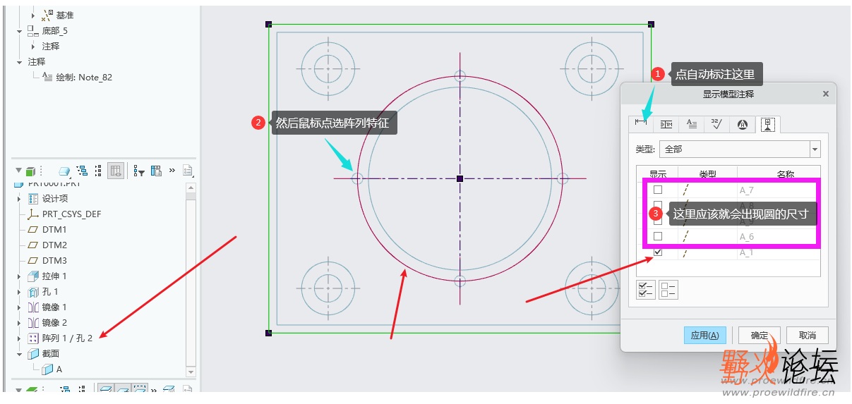

发表于 2024-12-13 14:39 | 显示全部楼层
自动标注里有

 楼主| 发表于 2024-12-13 14:49 | 显示全部楼层
是的  按6楼说的孔改直径放置之后就有了  之前按线性放置没有这个尺寸
