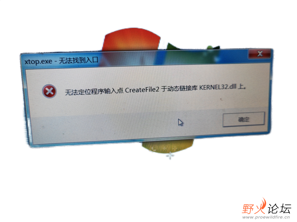

家里有一台好久没用的笔记本Thinkpad x220i,最近没事想用起来,原来装过creo6没问题,卸载了装creo8,安装好后启动就会出现图片上的问题,从未遇见过,Win7系统已经重装2次,还是同样的问题,不知道什么原因,有高手帮忙指教一下。

缺少DLL文件呗,下个DLL修复工具‌试试

看看你的8.0小版本,win7只支持到8.0.8.0,再往上win7装8.0.9.0开始就会弹出这个窗口,因为不支持win7了

我用win7装8.0.0.0,装不成,老是提示agent注册失败,单独卸载,再重装agent,还是不行

看你电脑是不是有加密系统。我单位win7电脑装的都是8.0.8.0。没问题。8.0.9.0是真装不了

好的,谢谢提醒,我最近把各种办法都试了,还是解决不了,回去装低版本试一下

谢谢提醒,我一直在装8.0.10和8.0.11这两个版本,真不知道8.0.9.0开始不支持Win7,学习了
