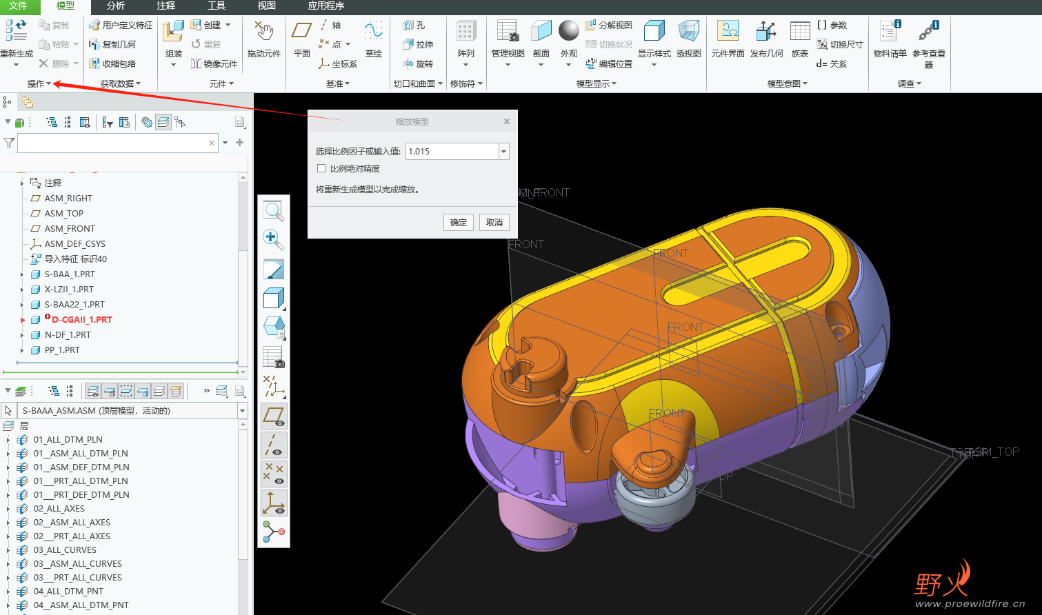

各位前辈,请教一下如何在Creo组件下一次性对所有的零件都做同样的缩水呢?
看到在模型-操作下有个“缩放模型”的命令,但是尝试了一下发现并没有效果,大家是怎么处理的呢?
290
348
发表于 2024-12-12 17:30 | 显示全部楼层
组件模式下这个命令无效
发表于 2024-12-14 09:20 | 显示全部楼层
这个目前好像并不能一次性缩放,但是有另一个方法,你可以在其中一个零件中复制其他所有零件的曲面,然后进行缩放,缩放后再拆开重新装配
