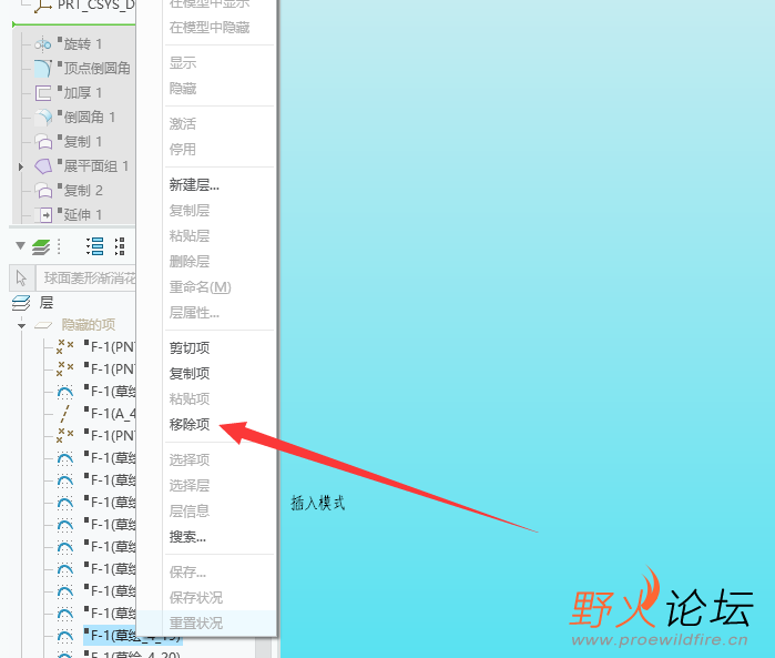

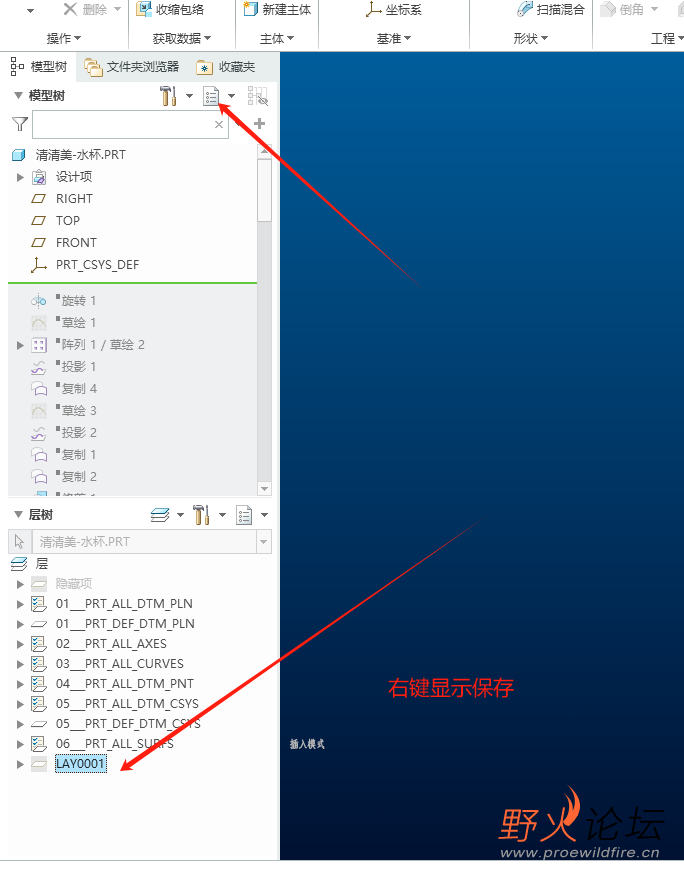

99
124
发表于 2024-12-12 17:04 | 显示全部楼层
打开层数,里面有隐藏项,右键显示保存就行
99
124
发表于 2024-12-12 17:05 | 显示全部楼层
打开层数。右键显示保存
776
1028
发表于 2024-12-12 20:17 | 显示全部楼层
这是系统默认的层,所有隐藏的项目都会放在这个层里面,这个层不可显示,不可删除,如果想要显示隐藏的特征,在层里的项目上右击,点移除项即可
