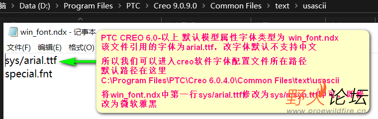

我没权限,不能直接回复某帖子,感谢大佬xuyanyuan提供的解决方案。。。
问题解决了。
1760
2353
发表于 2024-12-12 13:58 | 显示全部楼层
问题解决了。 ...
是改为”sys/msyh.ttf“吗???
