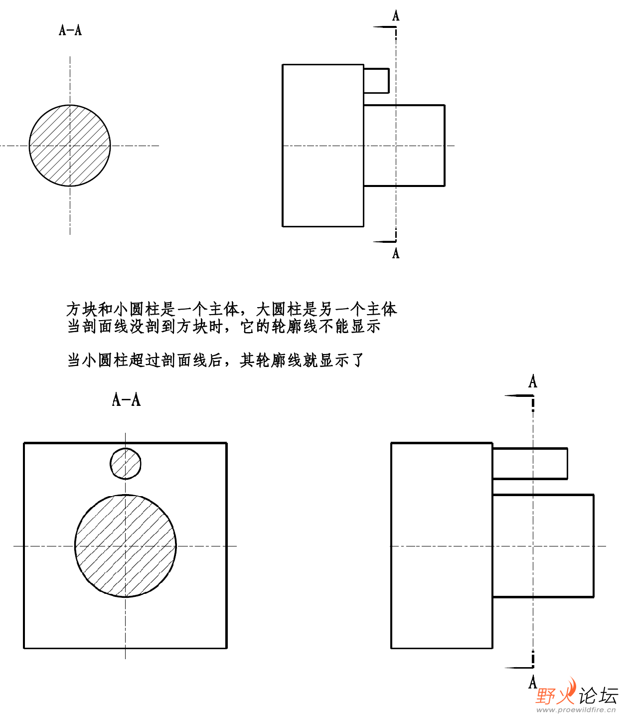

请教个问题,creo7.0多主体在工程图中剖面不能显示没剖到的主体,是怎么回事。
多主体
多主体

发表于 2024-12-11 08:45 | 显示全部楼层
多主体零件不多的情况下,目前只能适应软件吧,把主体合成一个再出图。就像以前版本装配组件零件图候有干涉,在工程图里就显示线条异常
发表于 2024-12-11 14:50 | 显示全部楼层
这图没毛病的   增加个视图就出来了
