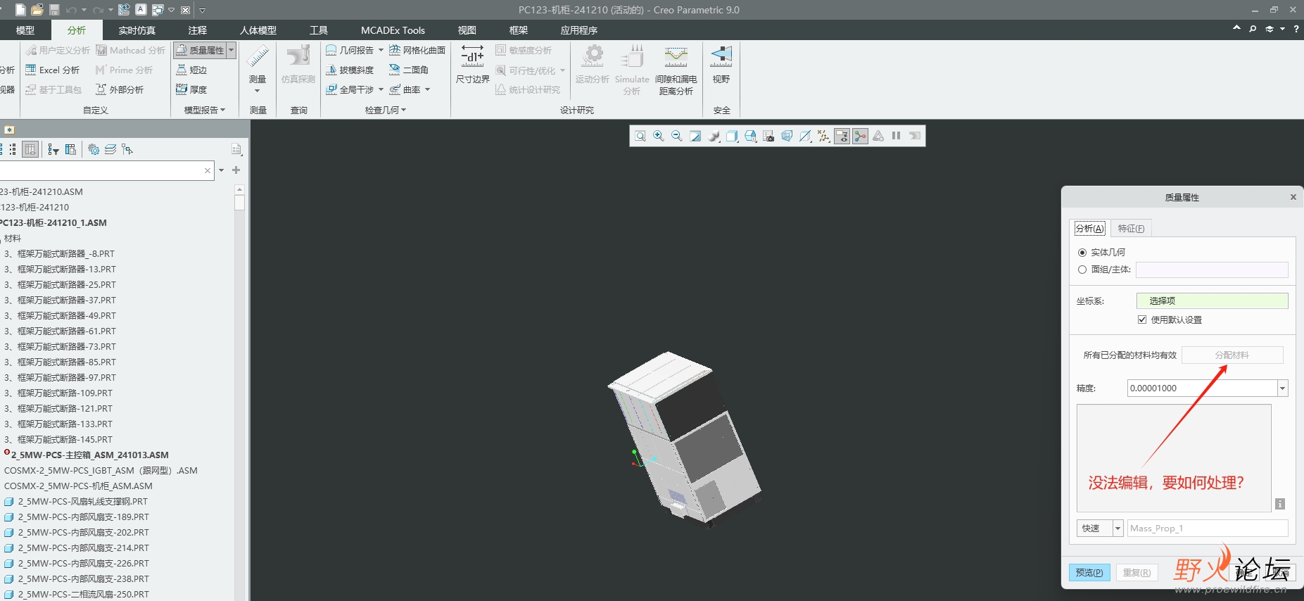

各位坛友,如题:
导入组装产品的STP格式文件后材料无法编辑如何处理?

哪里在组件上的. 要在零件上给定义材料啊

 楼主| 发表于 2024-12-11 11:49 | 显示全部楼层
只有STP文件的,一个一个去设置的话,有大几百项哦

发表于 2024-12-11 11:58 | 显示全部楼层
你可以在模板上先给材料 导入使用这个模板  就会都有了一样的材料了

发表于 2024-12-11 19:24 | 显示全部楼层
一样的材料就全选右键编辑材料就好了啊,要是都不一样那就无解
