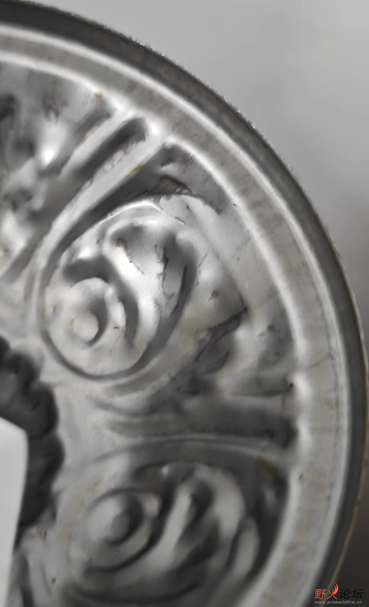

[求助] 像这种曲面冲压零件怎么画
发表于 2024-12-10 16:54 | 显示全部楼层 |阅读模式
画一个大概就好 但是这个曲面尺寸不知道如何量

发表于 2024-12-11 08:09 | 显示全部楼层
这种要画就只有曲面一点点的画,一般是有模型文件来做参考的

发表于 2024-12-11 08:39 | 显示全部楼层
这么大和多的曲面,实际应该是拉伸出来吧?冲压感觉容易裂或者形状不好控制;这种曲面就是先画个公仔凸模出来,然后软件下钣金成型

 楼主| 发表于 2024-12-11 11:08 | 显示全部楼层
没有只有一个实物

发表于 2024-12-11 13:55 | 显示全部楼层
1178128030 发表于 2024-12-11 11:08
没有只有一个实物
实物可以拿出去抄数,这种花纹量是量不准的

发表于 2024-12-12 07:55 | 显示全部楼层
如果非要用creo ,这种用FF画好,导过来做冲模是最合适的办法吧。

发表于 2024-12-12 08:17 | 显示全部楼层
用Rhino灰度图建模
发表于 2025-7-2 20:41 | 显示全部楼层
这得用zbrush才好做吧
