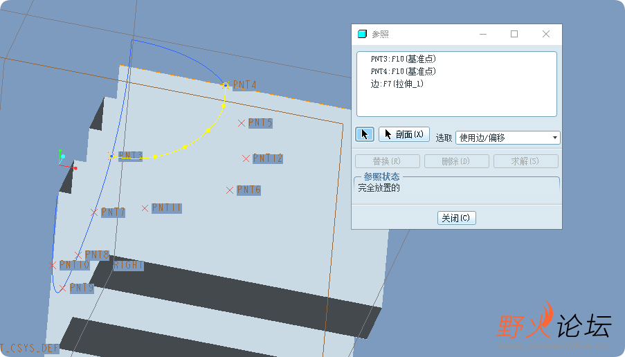

这个为什么选边后,求解后确认待会回来还是会没有选边

虽然你参照选了,但是需要确认有没有真正用到这个边,如果没用到你画好后再回来重新编辑那肯定是没有这个参照的

原来是这样,以前都没注意过
