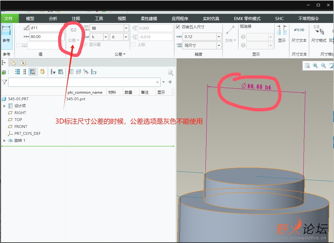

请问各位大佬3D标注尺寸公差的时候,公差选项是灰色不能使用
公差选项怎么是灰色的
公差选项怎么是灰色的

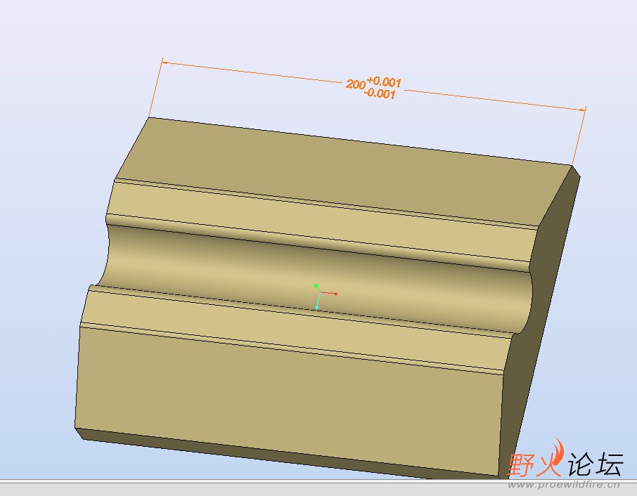

发表于 2024-12-10 12:03 | 显示全部楼层
改一下配置选项就可以了
配置
配置
效果
效果

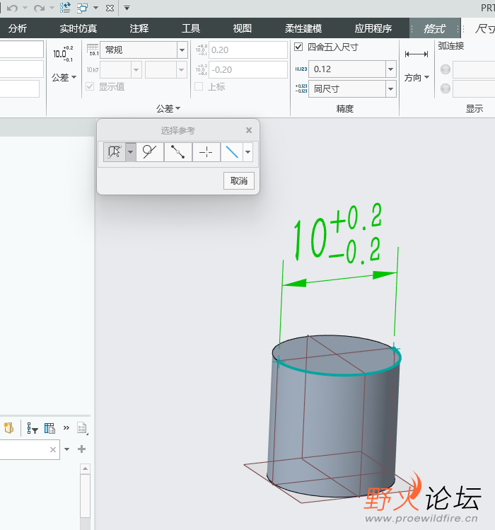

发表于 2024-12-10 12:56 | 显示全部楼层

 楼主| 发表于 2024-12-10 17:22 | 显示全部楼层
嗯,谢谢添加设置可以了
