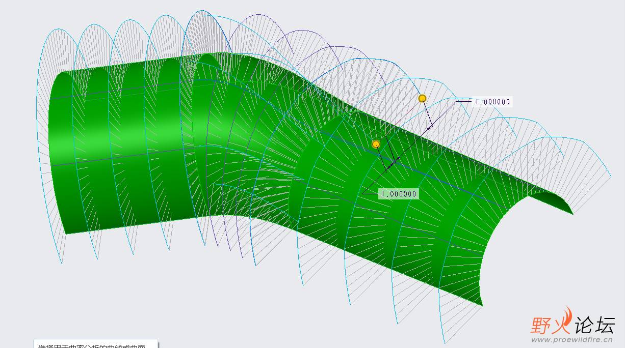

发表于 2024-12-10 08:44 | 显示全部楼层
creo11,基准,点曲线,相切,边界混合
11.prt.rar
71.62 KB, 下载次数: 6
creo11

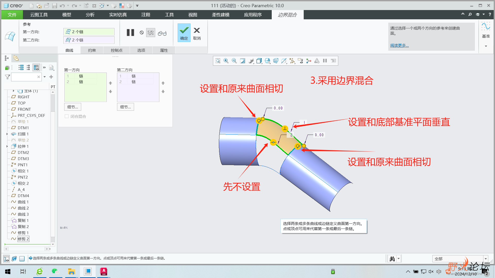

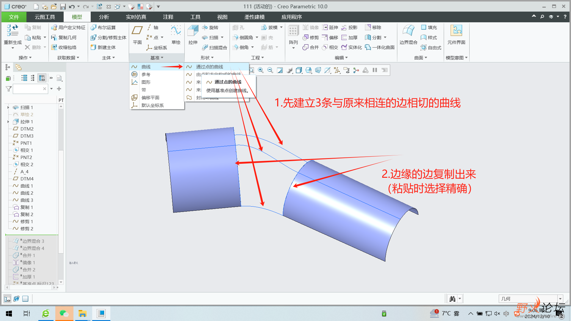

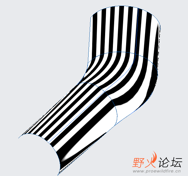

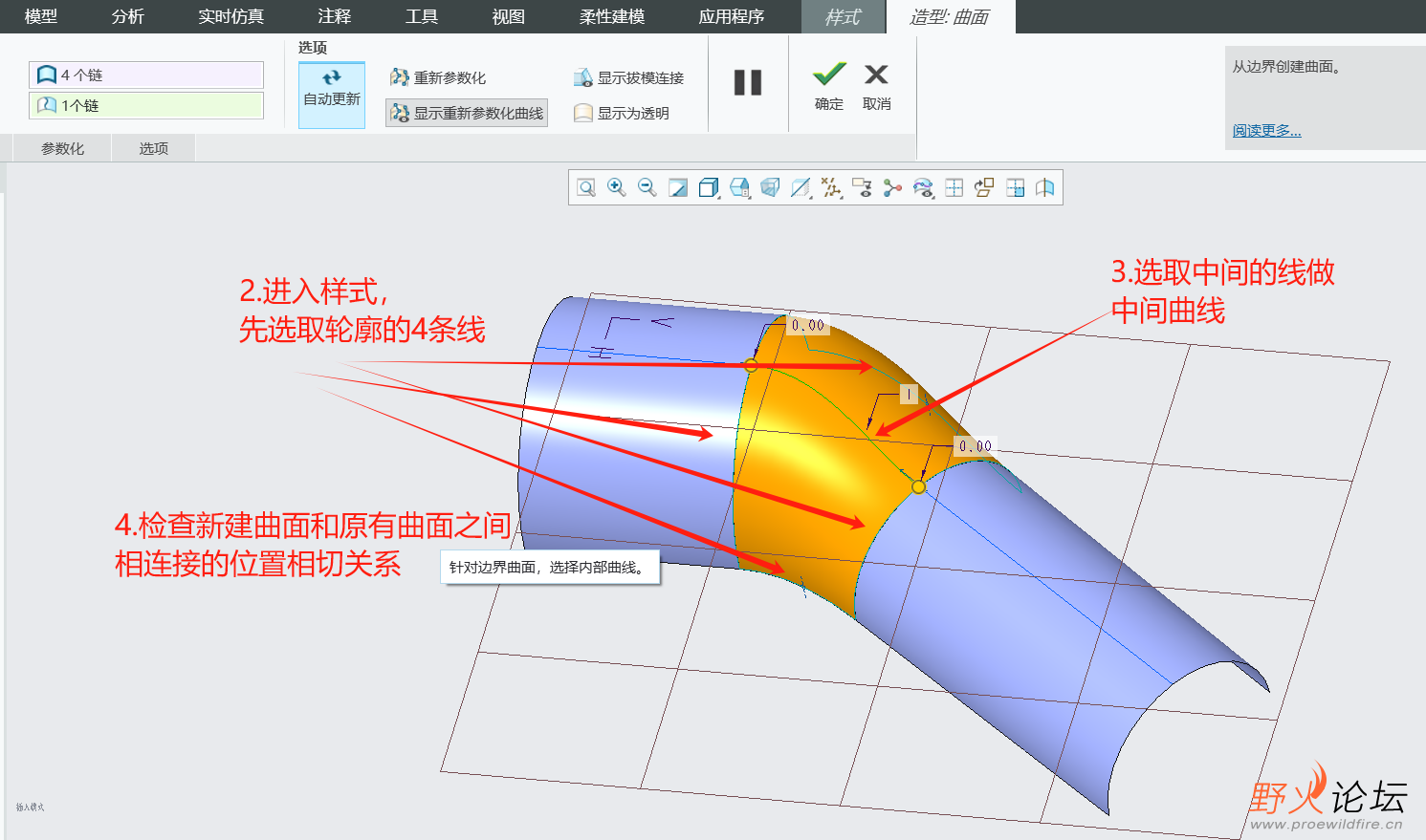

发表于 2024-12-10 08:48 | 显示全部楼层
样式曲面具体过程如图片描述

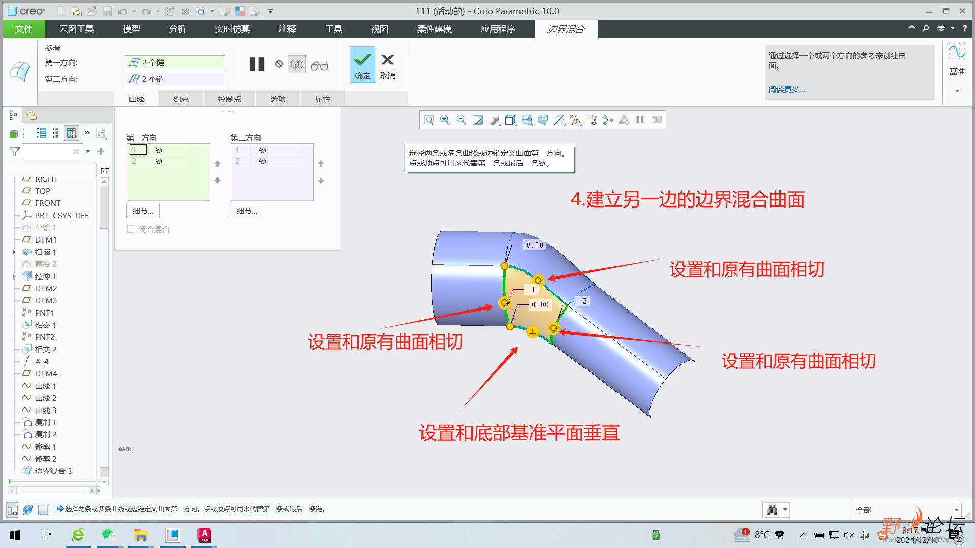

发表于 2024-12-10 09:21 | 显示全部楼层
边界混合曲面具体步骤见图片
